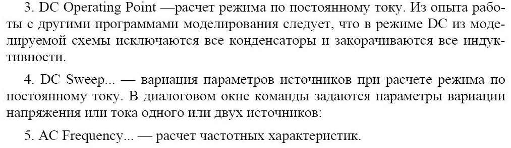

Третья проблема. У меня меню Analysis выглядит так:
А в книге между пунктами DC Operating point и AC Frequency есть пункт DC Sweep. Почему-то у меня он отсутствует. Может быть он присутствует в какой нибудь профессиональной версии?

Ура!!! Третья проблема решена. Я оказался прав, параметр DC Sweep появляется в professional версии.

Вчера поставил professional версию EWB и на мое удивление исчезла третья проблема. Сегодня я продолжил заниматься с программой и выяснил, что в профессиональной версии ничего не обнуляется и можно вводить экспонентные формы чисел 1e-12. У меня есть подозрение, что может быть старая моя программа была с ошибкой. Хотя ставил я ее с инсталлятора.
