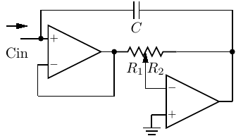

Я тут всё вспоминал, чего обсуждаемая схема мне напоминает. Ну вот же - регулируемая емкость малой величины в трансимпедансном усилителе (преобразователь ток-напряжение, если по-нашему).

Что касается схемы с переменным конденсатором - у меня сразу же появляется ассоциация с эффектом Миллера.

mickbell, ну тут скорее эффект Миллера наоборот (антиэффект Миллера? эффект Антимиллера?) - увеличиваем импеданс, т.е. уменьшаем ёмкость. Но можно и прямой эффект залудить:
Cin=[1+R2/R1]*C
В первоисточнике схему охарактеризовали двумя словами - "Miller machine". :))

[uquote="lumped.net",url="/forum/viewtopic.php?p=4095489#p4095489"]ну тут скорее эффект Миллера наоборот (антиэффект Миллера? эффект Антимиллера?)[/uquote]Анти? Да ну... https://inis.iaea.org/collection/NCLCol ... 307495.pdf, смотрим страницу 3, рисунок 1А. (Заодно обращаем внимание на год выхода статьи. А также на последнюю страницу сверху.)

так в обе от С врод должно ;)
повторитель между С-R1 сделает Ry бесконечным а вот Rx - врод 0 всегда или туплю?
резистор можно сдвоенный, в одном из вариантов будет прикольнее чем в другом :lol:
или так
Добавлено after 40 minutes 42 seconds:
а интегратор причем непонял? это же источник тока +С а не RC. запутался сам, у источника тока диф сопротивление бесконечно но ток есть, это какому R эквивалентно ?))
короче в интеграторе со входа не конденсатор а наибалово какоето, на нем напряжение не растет, пока в динамическом диапазоне выход.
