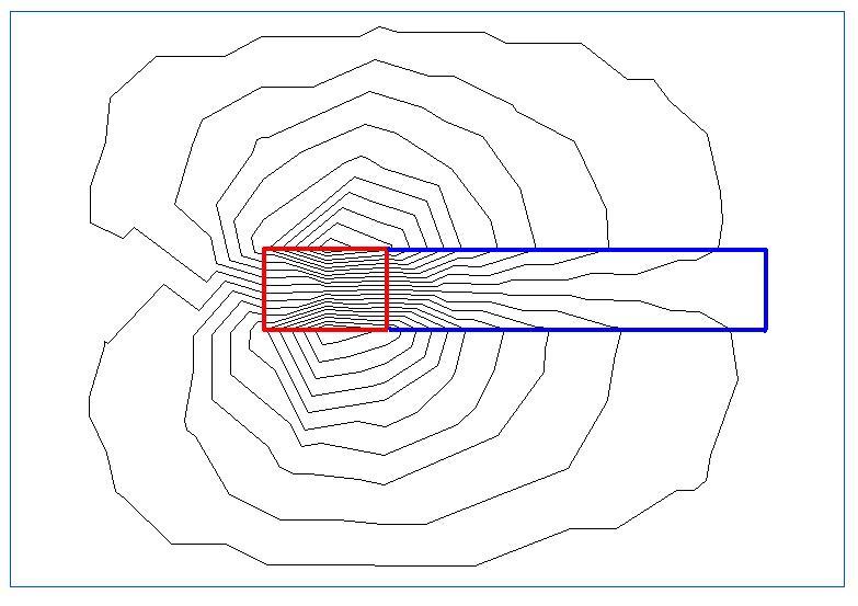

Добрый день, форумчане.
Есть непонимание в теории, прошу помочь.
Есть постоянный магнит цилиндрической формы D10x15, если к нему, со стороны торца, приложить ферромагнитный сердечник цилиндрической формы D10x10, то последний станет продолжением магнита.
То есть если к этому "сендвичу" поднести другой аналогичный постоянный магнит одноимённым полюсом со стороны ферритовой вставки то он будет отталкиваться.
Если мы возьмём ферритовую вставку D10x50 то к ней магниты будут прилипать вне зависимости от направления полюсов.
Вопрос, как это работает и как посчитать предельные размеры ферритового магнитопровода (высота цилиндра) при которых одноимённые полюса магнитов будут отталкиваться?

Михаил KRUGLOV, Если мы возьмём ферритовую вставку D10x50 то к ней магниты будут прилипать вне зависимости от направления полюсов. Магнитные линии войдут в торцы длинной вставки, выйдут перпендикулярно через середину вставки и по воздуху замкнутся на свой магнит создав магнитную цепь, которая, стремясь минимизировать свою длину, создаст силу притяжения. У короткой вставки боковая поверхность имеет недостаточный поток рассеяния и линии проходят вдоль оси. Можно поискать картинки "Визуализация силовых линий" Посчитать в этой жизни много чего нельзя (непросто).

Для подобных задач есть простая и наглядная программа ELCUT, студенческая версия бесплатно. Если не посчитать, то хотя бы посмотреть на силовые линии удастся.

Вопрос то не в том как увидеть силовые линии снаружи. А в том что происходит с ними внутри ферритовой вставки?

То же, что и внутри. От магнита идут сначала вдоль оси сердечника, потом расходятся в стороны. Какая магнитная проницаемость феррита? Чем меньше, тем "нафига им в феррит ховаться".

При соотношении сторон 1:5 и проницаемости феррита даже 10000 до торца стержня магнитным линиям как птице до середины Днепра. У меня бесплатная и потому примитивная версия ELCUT, кривые линии заменяются ломаными, но смысл ясен.
Красное на рисунке магнит, синее - феррит.
