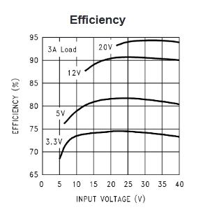

Обычно по стабилизаторам на LM2596S встречаю заявленный нижний порог входящего напряжения 5 или 4,5 вольта, а здесь заявлено в 3,2 - чё за прикол? В оной схеме - нововведение какое-то?
У одних выходной низ 4,5, у других - 1,2... - чему верить?
Или может и те и те правы - просто дело в надёжности?.., - в чём-то другом?

АлександрЛ писал(а):
При беглом просмотре ПДФ-а, я что-то не нашел минимальной разницы между входным и выходным напряжением.
VSAT Saturation Voltage I OUT = 3A (Notes 7, 8 ) 1.16 V 1.4/1.5 V(max) Но лучше выше
тогда VSAT+VREF=1,16+1,23=2,39V
