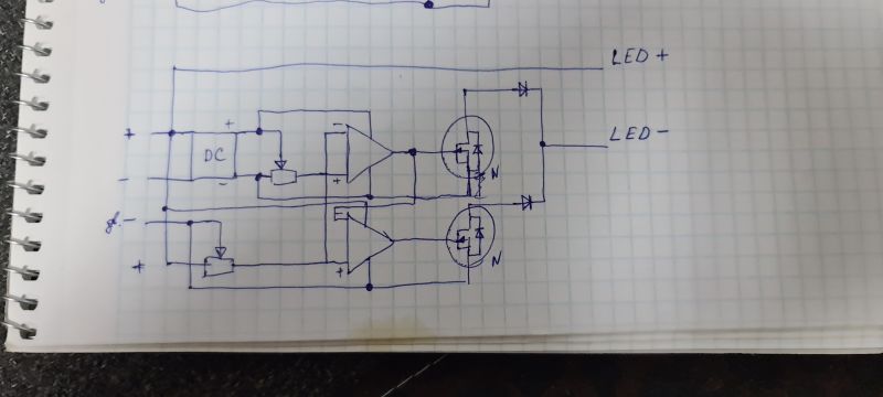

Прошу помочь в реализации идеи. Есть подсветка ног, нужно сделать так, чтобы с одной кнопки с фиксацией вкл/выкл вежливая подсветка (процентов на 20 от общей мощности) и с другой вкл/выкл режим увеличения мощности при срабатывании концевиков. Источник от центрального плафона, 1 - постоянный плюс, 2 - постоянный минус, 3 - минус от концевиков (вкл/выкл плавное). 1 и 2 подключаю к кнопке и дальше к понижающему преобразователю dc dc (14,4В -> 8В). 1 и 3 к другой кнопке, при срабатывании концевика напряжение постепенно возрастает до 14,4В. Изначально где-то 2В. Минус получается управляющим. Замыкания между этими минусами быть не должно. Думаю задействовать 2 компаратора и транзисторы. Схему по-быстрому накидал от руки. Как это по умному и правильно реализовать?

Как-то заморочено получается... Минус подсветки через резистор и выключатель на землю. Всё.

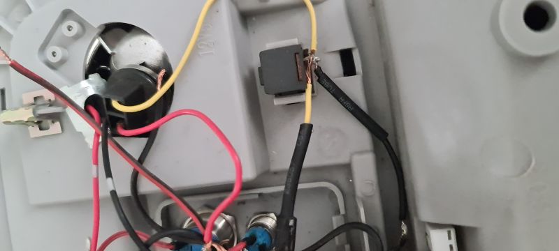

Свет салона можно включить без зажигания, т.е. питание постоянное. Сам плафон работает по принципу к лампочке подключен плюс, постоянный и управляющий минусы к ручному реле (замкнуто - постоянные минус и плюс, разомкнуто - постоянный плюс и управляющий минус через диод). Нас интересуют реле, 3 провода красный +, чёрный -, желтый - с концевиков (фото). Остальное самоделка, не обращаем внимание.

Аналогично будет с подсветкой, только при замкнутом он должен через понижающий преобразователь или просто через переменный резистор светить на 20%(где-то 8В) от общей мощности (как вежливая подсветка в ногах в дороге, чтобы в глаза не била). И когда он замкнут, если я вручную через кнопку его не выключил, то при открытии двери при достижении 8В цепь с постоянным питанием автоматически размыкается и плюс замыкается с управляющим минусом, тем самым с 8В вырастая до 14,4В. Как только дверь закрывается, напряжение падает до 8В, цепь обратно замыкается на постоянное питание.

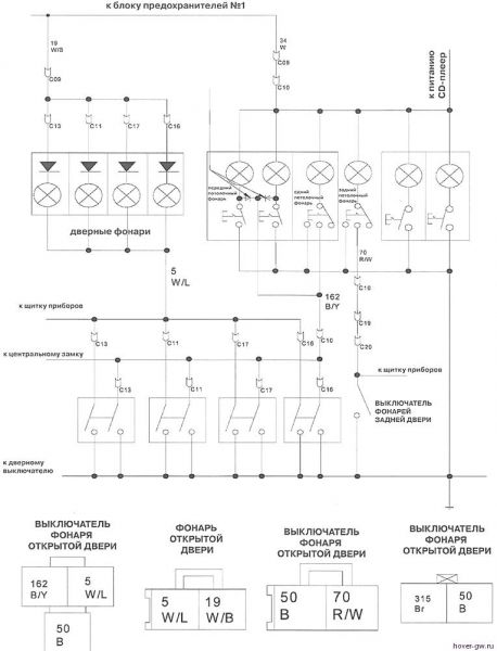

Сашка Седой писал(а):
, с дверей идёт плавный розжиг/затухание света.
с дверей идёт? Это какой-то дополнительный, ранее не описанный сигнал? Или просто ШИМ по земле от концевика? Диодом его отвяжите от резистора, и дело в шляпе.

Схема освещения салона Изображение
