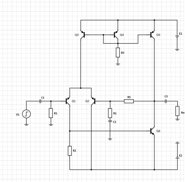

Добрый день. Пытаюсь разобрать, как работает схема:
Понял, что схема состоит из трёх каскадов:
- диф. каскад - как работает, понимаю;
- токовое зеркало для питания диф. каскада - вроде тоже разобрался;
- третий каскад состоит из БТ Q5 и Q6 - не понимаю, как они работаю.
Не понимаю, почему сигнал c диф. каскада, подаётся на базу транзистора Q6 и для чего транзистор Q5. Может направите мои мысли в правильное русло?

peshko_i, Q5. Ещё одно токовое зеркало.
Q6 каскад с ОЭ. :roll:
Не понимаю, зачем ещё одно токовое зеркало в схеме, и какую функцию выполняет

Является источником тока для коллектора Q6, имеет гораздо большее сопротивление, чем резистор, который мог бы там быть. В отличие от резистора не снижает усиление по напряжению выходного каскада. (Какой он к собакам выходной, ежели так требователен к нагрузке? Туда ещё каскад нужен, действительно выходной.)

чуть дополню mickbell :
Q4-Q3 и Q4-Q5 это 2 токовых зеркала с "пошаренным" опорным источником Q4 R3
эти токовые зеркала используются как источники тока (динамическое питание Q1Q2 и динамическая нагрузка Q6)
Q3 источник повышает усиление по напряжению диф каскада Q1Q2 а Q5 - каскада ОЭ на Q6.
(каскадов здесь всего ДВА! )
без выходного повторителя, конечно, будет странно, сопротивление нагрузки сьест преимущество от Q5. :dont_know:

А сам диф усилитель использует обратную отрицатульную связь? Т.е сигнал со выхода подаётся на второй ход через делитель напряжения R5 и R1?

да, R5 , R1+C2 это цепочка ООС по переменному току, она за пределами схемы ОУ, классический оу это когда свободные базы Q1Q2 торчат наружу

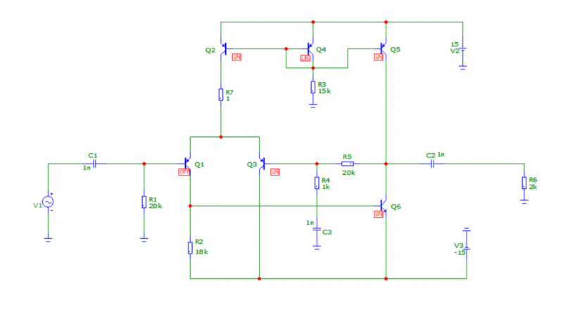

Тогда это выходит усилитель переменного тока с коэфициентом усиления K=1+R5/R1. В микрокап я попытался нарисовать схему, но никакого усиления не просходит
Добавлено after 4 minutes 41 second:
Прикладывают схему, может у кто-то поможет найти ошибку.
"У кто-то" уже указал на одну ошибку.

да
R5=200k R4=10k
Rload=R6=20k без усилителя тока более низкоомную нагрузку нельзя

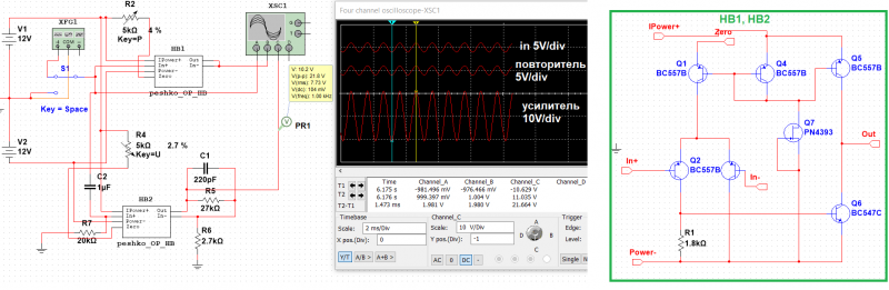

Работает. Что сделал - на схему.
peshko_i.png [66.11 KiB]

И делаем операционный ...... :))) :cry: :facepalm:
peshko_i_2.png [84.74 KiB]

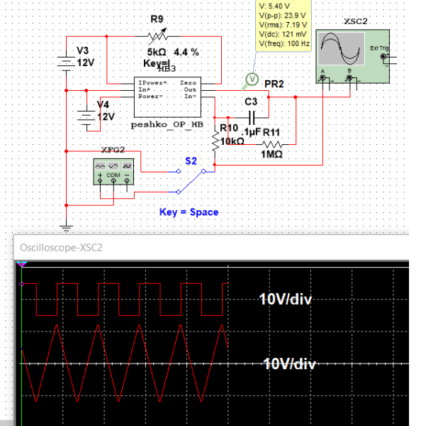

И как интегратор :))) :)))
peshko_i_3.png [29.37 KiB]

Это - в нерабочее время... :))
здесь diplodok увеличил ток источника на Q5 уменьшив сопротивление питания референсного источника на Q4
а чтоб не увеличивать ток Q3 (неоправдано? повышать ток потребления) и не менять параметры дифкаскада - добавил резистор в эмиттер Q3
это увеличение тока дало уменьшение выходного диф сопротивления но и увеличило потребление каскада,
можно было 2тактный эмиттерный повторитель добавиить на выход, это всего 2 последовательных опорных источника аля Q4 между коллекторами Q5Q6, выходные pnp+npn и 1 резистор скажем 10R между их эмиттерами. с одного из концов резистора берем выходной сигнал.
кстати при таком обилии конденсаторов двуполярное питание совсем ненужно, земли всех источников и нагрузки можно смело соединять например с -Vcc (или +Vcc, это только на положение полярных конденсаторов влияет)

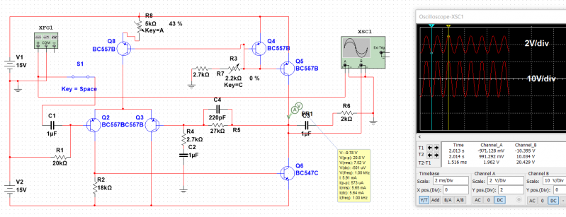

Помнится - не получался размах на выходе. Не было усиление. На что и жаловался ТС.
Слово (кажется о Q8
Это оказался самый простой начин установить 0 на выходе. С той же целью появился и S1 - отключаем сигнал.
Я стремился максимально придерживаться к схеме ТС.

угу, Zero я оценил 8) , круть , а нумерацию Q из 1й картинки по памяти брал, в последующих схемах она зачемто сьехала :))
