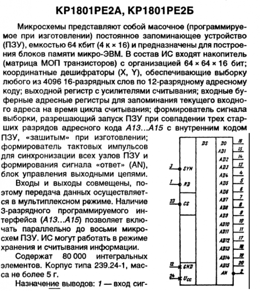

Если я правильно понимаю адресацию: по шине 8 бит мы можем адресовать 2 в восьмой степени адресов, - да?, тогда как в микросхемах памяти адресуется большее количество? Например - КР1801РЕ2.

Вижу на картинке и читаю в табличке - 16 адресных выводов. Значит можно адресовать 2^16 = 65536 ячеек. Что не так?
Откуда вам 8 разрядов в голову пришло?

...адресуется большее количество?...
Применяется мультиплексирование. В первый момент времени на шине выставляется младшие 8 бит адреса. Они фиксируются в памяти. В следующий момент времени на шине выставляем старшие 8 бит адреса. И так до необходимой разрядности.
А-а: то-есть знаком "тире со стрелками" показана магистраль которая может включать больше одного канала... Я посмотрел на 8 входов слева.
мультиплексирование
Я не нашёл подобного описания.
Мультиплексирование происходит автоматически, как я понимаю? Тогда оные входы в свете выше, избыточны, надо понимать? Все 16 для адресации не используются, что-ли? Они называются входами как контакты, но для адресации используются только восемь на адресных регистрах (как я и понял изначально)?
Вопчем понятно, спасибо.
Bы неправильно понимаете написанное на указанном Вами сайте ( причём шрифтом не одинаковым с фоном и размером более трёх пиксел ), увы.
Перечитываем из "например"-а : ".. КР1801РЕ2 — постоянное запоминающее устройство емкостью 65536 бит с организацией 4096X16 разрядов.. "
И из этих (мультиплексированных!-ага-внимательнее! ) 16 бит
задействованы для адресации внутри матрицы разумеется 12бит (демультиплексированных в адрес! )
Для "лудщева" троллинга( менее "жырнаво" ) могли бы потрудить-ся и найти "например" кр1816ве39 - вот у неё и вправду при возможности адресовать 4096[10]ячеек внешней памяти программ ширина данных именно восемь двоичных разрядов - тогда тема подольше "протянет" ,чем до первого сообщения о Вашей якобы "невнимательности".

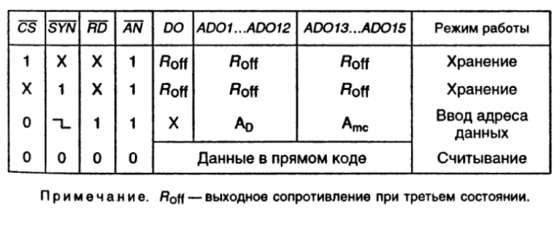

Старшие адреса А13,А14,А15 это схема совпадения. Выбирают одну ИС из 8. А13-15 не адресуются как физический адресс в ИС. Они "разрешають" работу ИС.
12 младших адреса идут директно на дешифраторах. Они "разбиты" на ряды и стлбцы и адресуют 64*64 слов * 16 бит
или 64КБит
И таблица истинности
Данные из Нефедов А.В. - Интегральные микросхемы и их зарубежные аналоги. Справочник. Т. 11 - К1564-К1814
