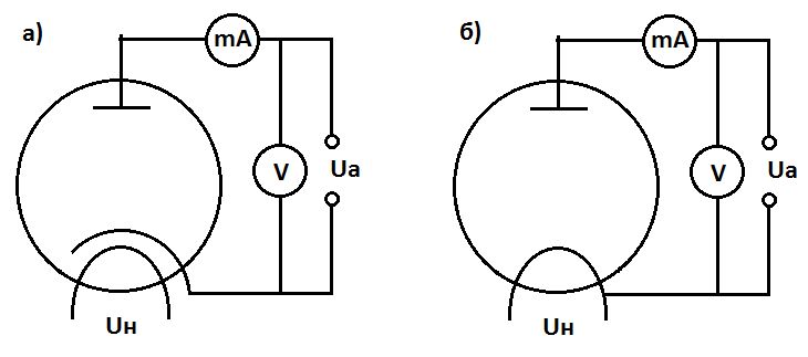

Возможно, профессионалам мой вопрос покажется глупым, но я столкнулся с этой проблемой и не могу понять в чём дело.
Есть некий лабораторный макет, на котором исследуется ВАХ вакуумной лампы. Схема банальная: лампа, вольтметр, миллиамперметр, источники питания.
Если в качестве вольтметра и миллиамперметра ставятся стрелочные приборы, то всё нормально. Если же вместо них подключаем цифровые мультиметры (обычные М830 или М838), то они через несколько минут сгорают, перед этим показывая абсолютно некорректные значения. Причём это происходит как с лампами косвенного накала (6П3С, Г-807) - схема а; так и прямого (ПМИ-2 невскрытая) - схема Б.
При попытке подключить мультиметры более высокого класса DT9202A результат изменился не сильно. Они отработали чуть дольше но всё равно показывали ерунду.
Можно ли это как-то победить

Уточняю параметры анодной цепи: ток до 50 мА, напряжение в одной схеме до 300, в другой до 400 В.
Выходили из строя оба мультиметра вместе.
Ни каких генераторов. Просто исследование эффекта Шоттки.

Да и проверяемые лампы (6П3С, Г-807) не диоды как на схеме. Там же остальные электроды нужно правильно подключить что бы лампа нормально работала. А как оно было подключено мы не знаем. Может они просто в воздухе висели.

А что там в качестве источника анодного напряжения?
Mustech HY30001 (до 300В/1А) и лабораторник от 3Б Сайнтифик с выходным до 500В/50мА.
В качестве накального - Mustech HY1803.
Там все сетки на анод замкнуты по схеме.

Гм. Начнем с начала. Если вы проводите научные изыскания, то должны четко понимать значение достоверности средств измерения. А потому, вопрос "показывали ерунду" вовсе не третьестепенный мелкий нюанс, а основная проблема. А вот сгорание приборов это действительно вторичный нюанс, но его тоже надо решать. ... но не в ущерб основному.
Итак, что выходит - мультиметр показывает чушь, причем любой. Это говорит либо о мощном энергетическом излучении/поле, либо о сильнейших помехах. Сами мультиметры, при кажущейся простоте, существуют давно и прошли эпоху глюков на ровном месте. Это серийно выпускаемая продукция, она обладает базовой устойчивостью к помехам. Если они "глючат", значит воздействие на них идет явно не_хилое. Хоть и косвенный признак, но говорит о том, что в применяемом стенде есть крайне тяжелая систематическая ошибка.
Надеюсь, вы поняли и с оргвапросами заканчиваю.
По электрике:
Между выводами амперметра надо поставить ВЧ фильтр и ограничитель импульсного тока. Это устранит электрическую составляющую воздействия.
Что бы сделал я, вначале - между выводами проводов к амперметру поставил:
- пленочный конденсатор вида 1-2.2 мкФ 63-100..В
- диодный мост на 1-3А на любое напряжение. Выводы "~" к кочкам амперметра (конденсатору), выводы "+" и "-" замкнуть.
Необходимо обеспечить короткие провода от места подключения амперметра, с установленной защитой - см. выше, к тестеру. Сам тестер крайне желательно не класть на металлические поверхности, которые не имеют четкого заземления.
Если после этих доработок показания амперметра останутся неустойчивыми, добавьте к конденсатору еще и электролитический конденсатор 100-1000 мкФ 6.3-16В. Надо получить устойчивую работу амперметра. Если устойчивая работа (стабильный 0) не получается даже при закороченных входах амперметра, значит проблема не имеет электрического варианте решения и вам придется заняться экранированием и разобраться в помехах в системе питания/сигнала. Впрочем, если "полехи" есть полезный сигнал, значит надо менять формулировку задания и будет другое решение.
Такими не владею. Стоит поискать информацию по поведению этих источников под длительной нагрузкой. Мало ли как их глючить может при нагреве, с возможными выбросами напряжения до неизвестных величин. Чего стрелочные приборы могут не фиксировать в силу большой инерционности.
Включить все по прежней схеме, только вместо мультиметров индикатор напряжения на линейной ИН_ке включить. У него инерционность достаточно мала, напряжение до киловольта переживет. Покажет чего-нибудь, из чего можно будет делать выводы. Осциллографом я бы не стал тыкаться, дабы не потерять и его тоже.
