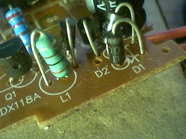

На плате БП под этим резистором какой значок нарисован?
Вот БП, и, вроде бы резистор (к сожалению, где-то был БП с таким же "резистором", как у вас, быстро не попался), а под ним- УГО дросселя (L1):
