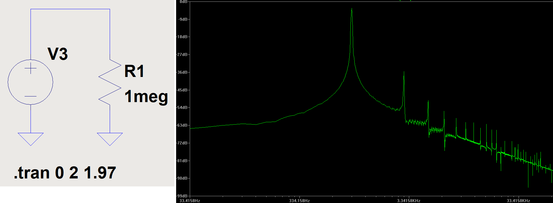

Всем привет, кто нибудь мне может объяснить почему в LTspice стоковый генератор синуса имеет третью гармонику и её производные? Разве он не должен быть идеальным? или я чего- то не понимаю?

Покажите свою модель.

Это проблема условий симуляции переходных процессов.
Какой у вас шаг по времени?

30 мили секунд. Это мало? сделал 100 гармоники остались
Так- же пробовал строить график со второй по пятую секунду, и так- же из этого графика диаграмму строил со второй сек (то- есть задержка две секунды и сам график три сек)
Это шутка такая?
Вы симулируете с шагом в миллисекунды?
Вообще то чем меньше, тем точнее. Шаг симуляции - это по сути период дискретизации.
Поставьте для начала 1 микросекунду и терпеливо ждите окончания.

Попробуйте так.
У меня даже с вашим коротким временем накопления, но с высокой скоростью выборки (1 микросекунда относительно килогерца) и повышенной точностью математики (numdgt=7), спектр вполне годный.

catBot, КРАМ, благодарю! Получается, что модель генерит идеальный синус, а аналитик с плохой выборкой его искажает. любопытно однако.

Уровень шумовой полки зависит от объёма накопленных данных. То есть, надо и шаг не более одной сотой от периода наивысшей частоты исследуемого сигнала указывать, и продолжительность накопления - как можно больше задавать. Тогда разрешение будет наилучшее.
Кроме того, важна ещё и оконная функция при отрисовке спектра. Я (по совету старших товарищей) выбираю Blackman.
А так-то, - разумеется, сигналы в LTspice идеальные.
Нужно только помнить, что чем ниже боковые лепестки у оконной функции, тем больше у нее растекание спектра. То есть при равной длине окна у Блэкмана спектральная палка будет шире, чем у Хэмминга, например...

Мне важнее уровень составляющей, а ширина - малоинтересна. Я смотрю, что происходит на частоте 1kHz при подаче суммы сигналов 19kHz и 20kHz.
Перебирал все оконные функции, с Blackman'ом (вроде бы) самый большой динамический диапазон при одном и том же объёме данных.
