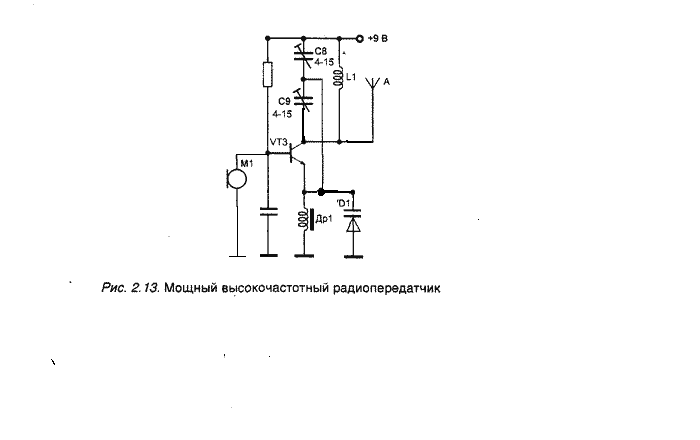

Уважаемые коты. А не подскажите ли Вы как измерить ток коллектора в данном устройстве:
Куда и как подключить амперметр??? :(

Проще всего - отрываешь коллектор от остальной схемы и включаешь между ним и схемой амперметр.

СообщениеДобавлено: Пт сен 22, 2006 19:26:04
Подскажите пожалуйста а этот вывод куда подключается??? (на рисуке отмечено) :?
Вопрос№1.zip [24.73 KiB]
СообщениеДобавлено: Пт сен 22, 2006 22:57:27
Зарегистрирован: Вс авг 27, 2006 08:43:55
Хорошая схемотехника! Узнаю автра! Наверно с журнала радио скопировали?
Соедините выводы отмеченные и будет вам счастье.
:idea: Чуть не забыл LM-ка на выходе полнейший отстой возмите другой оконечник по новее у этого одни недостатки!
не будет счастья... таким образом на схемах обозначают подключение бополнительного внешнего по отношению к данной схеме источника питания, в данном случае на 9В.
Т.е. выводs-то эти между собой соединить надо, только вот при этом еще и питание соответствующее на них подать придется.

Так ведь там микруха 7809 даёт 9 вольт?!
НЕ жми на ссылку!!!
СообщениеДобавлено: Пт сен 29, 2006 19:15:10
Так что эти выводы просто соединить и все!!!??? :?

Этот вариант видится мне, как наиболее логичный :)
