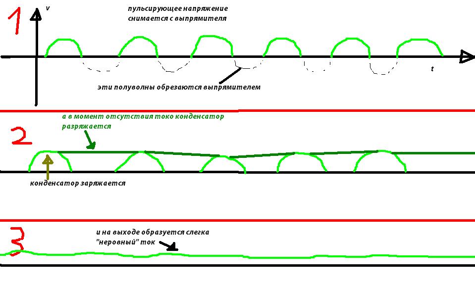

Нашел нужный форум и нужный раздел :)) Я так понимаю, здесь можно задавать всякие "чайниковские" вопросы. Радиоэлектроникой начал заниматься недавно. Вопросов море. Начнем с самого начала. Вот первый из них.
Объясните мне, как работает фильтр питания, где конденсатор подключается параллельно нагрузке? Если можно - на пальцах. Изрисовал кучу бумаги схемами, прочитал 3 учебника, но так и не понял, как это работает. Описывается, что кондесатор поддерживает напряжение, когда оно падает на источнике. Но напряжение одновременно падает и на самом конденсаторе, т.к. между ними нет сопротивления. Следовательно напряжение на источнике и конденсаторе всегда равно. И самое главное, как подбирать емкость кондера? (на одной схеме стоит 100uF на 9в и 47uF на 4.5В, т.е. емкость выбирается исходя из напряжения? а по какой формуле)
Буду премного благодарен за ответы.
п.с. С высшей математикой не знаком ни в каком виде :(
Немного помню школьную алгебру.

вот (смотри вложение) :)

и этот "неровный ток" потом стабилизируется стабилитроном(напряжение) или дросселем(ток)

я понял по таким графикам :wink:

Sled писал(а):
Давайте попроще. Я с постоянной нагрузкой не могу разобраться. Пусть она будет пока постоянной.
Да тов. rustot у нас в своем репертуаре. Вместо того, что бы проще объяснить как просит автор, он начинает показывать какой он умный и любуется собой. :)
Если на пальцах как Вы просите, то все просто. Думаю знаете, что конденсатор можно зарядить и напряжение на нем будет оставаться до тех пор, пока его не замкнуть каким либо сопротивлением. Время его разряда зависит от его емкости и главное от величины сопротивления которым разряжаем.
Время заряда тоже зависит от сопротивления, через который его заряжают.
В выпрямителе конденсатор заряжается по простому через диоды. Сопротивление диодов маленькое и он быстро заряжается пока на них подается напряжение.
Когда начинается провал напряжения и диоды закроются, то конденсатор начинает разряжаться через сопротивление нагрузки, но разряжается он через нагрузку медленнее, чем заряжался через диод. Это выбирается параметрами конденсатора. Чем мощнее нагрузка, тем больше емкость берут.
В итоге окончательная картинка. На ней видно как конденсатор быстро заряжается через диоды выпрямителя и при провалах напряжения медленно разряжается через нагрузку.
Все, что я написал очень примитивно и просто объясняет принцип.
Как просил автор на "пальцах"
Оппонентов прошу не беспокоиться и объяснять многие упущения. Я их и без вас знаю . Просто не стал загромождать и путать тов. «Начинающего» :)

Спасибо, товарищ Вася :)) Наконец дошло. Пилка такая получается. Диод ведь закрывается сразу после пика, т.к. на нем напряжение уже меньше чем на конденсаторе. И заряд-разряд происходит через разные нагрузки. Получается, чем больше емкость, тем ровнее пилка. Поэтому в блоках питания такие большие емкости (сотни uF)
По теме: Объясните, пожалуйста, еще назначение конденсатора в фильтре питания (где уже подается выпрямленное напряжение, без диода)? И расчет емкости?
Эмммм, диод закрывается не сразу после пика, а при переходе через ноль сигнала, но т.к. напряжение на нем становиться ниже чем на конденсаторе (в момент времени tпик.-tзакрытие) то конденсатор разряжается через нагрузку и происходит "выравнивание" сигнала.
У Рюмика такие цифры встречал- "На каждый ампер нагрузки ставим конденсатор емкостью 1000 мкФ", автор ссылается на то, что расчет конденсаторов в фильтрах сложное дело. Еще был вопрос в первом посте как выбирать конденсаторы по напряжению, тут все просто- Uконд.>Uсети (можно брать и равное, но все же лучше с небольшим запасом, к тому же на электролиты цена и размеры не сильно отличаются скажем на 9 и 20 В)
Вобще все схемы, приведенные выше ни что иное как фильтр низких частот или интегрирующая RC-цепь, просто что б проще было в книжках искать.
