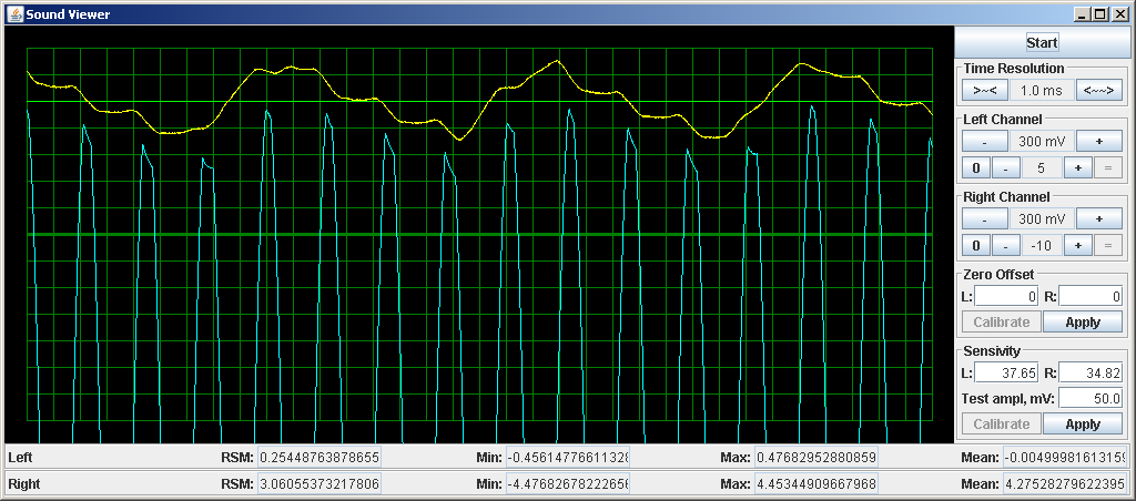

Заклиповший усилитель вынесет динамик любой мощности.
У меня самодельный усилитель два канала по 3 Ватта. К нему подключены колонки 15АС-208. Я врубаю с компа звук на полную и выкручиваю горомкость на усилителе на полную. Звук паршивый (ещё бы!), но усилителю или колонкам хоть бы хны!
Я даже в режиме клиппирования его промерял:
На первой картинке клиппирования нет. Синус звучит чисто. На второй картинке клиппирование редкое. В звуке синуса слышны потрескивания. На третьей картинке перегрузка на полную. Звук сильно искажён, и явно слышно, как синус промодулирован частотой 100 Гц. Смысл в том, что питание усилителя не стабилизированное и напряжение проседает под нагрузкой. Жёлтая линия — как раз положительная шина питания, зелёная — сигнал на выходе усилителя. Ну и управляющий сигнал на входе выходного каскада за одно:
То есть, parovoZZ своей фразой про "клиппинг" пытается доказать, что УНЧ на какой- нибудь 174УН7 способен "вынести" какую- нибудь S-90? Ну, ну.. Я бы посмотрел, как это произойдёт.. :))) :))) :)))
Самое логически доступное объяснение дал
gsmart писал(а):
Для понимания. У вас есть компрессор, способный нагнетать максимальное давление 20 атмосфер, и газовый баллон, который держит максимальное давление 80 атмосфер.
Какие могут быть проблеммы с компрессором, из-за большой разницы в максимальном давлении между ним и газовым баллоном?
ххх
Вот если было-бы наоборот, то допустим компрессор, способный нагнетать максимальное давление 80 атмосфер, тупо порвёт газовый баллон, способный выдержать максимальное давление 20 атмосфер, как и усилитель с излишней мощностью тупо порвёт/сожгёт слабый динамик.
зы.. Вы, вообще, "за кого боитесь"?
За то, что усилитель, который может из себя выжать максимум 3 ватта, спалит динамик, способный выдержать 15 ватт, или за то, что динамик на 15 ватт спалит усилитель?
ДИНАМИК "спалить" ничего не может, это ПОТРЕБИТЕЛЬ, который сам ничего не вырабатывает, в каком- нибудь "ощутимом" количестве..
Сопротивление нагрузки соответствует? Как я понял- ДА!
