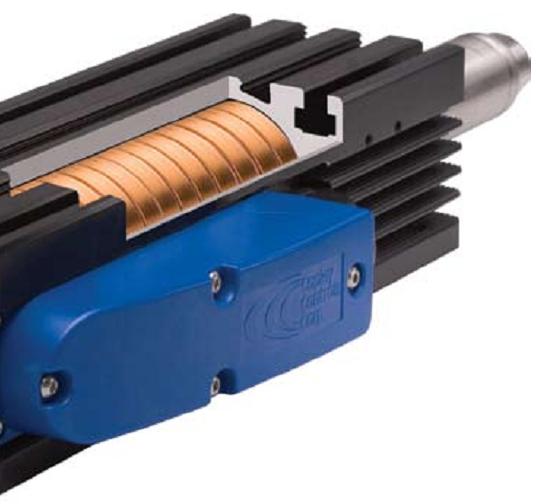

Доброго всем времени суток!
Понадобилась мне на работе такая штука как линейный двигатель, представляющий собой соленоид с бегающим внутри штоком.
Долго копался по интернету в поисках продавцов таких штуковин(нашел только одного), потом еще дольше добивался от него стоимости хотя бы одного движка.
Вобщем как узнал стоимость и сроки, решил попробовать сам сделать.
С электронной частью никаких проблем не возникает, а вот с механикой...
Рассматривая и изучая все найденные описания данных девайсов, пришел к выводу что он состоит из:
- Шток из редкоземельных металлов (намагниченный).
- Трех-фазная обмотка
Вот с конфигурацией обмотки и возникли трудности. По чертежам из одних источников там одна конфигурация,
linear.JPG [44.47 KiB]
по информации из других - другая.
linear2.JPG [24.86 KiB]
Но по графикам напряжений
linear3.JPG [83.02 KiB]
я решил что там должно быть всего три обмотки намотанных одна рядом с другой. Комбинация напряжений на которых и заставляет магнитный шток двигаться в любом из направлений.
Вобщем ести кто-чего знает по этому вопросу, прошу критики, замечаний и пинков в нужном направлении.
Всем заранее большое спасибо!

В общих чертах, линейный двигатель представляет собой "развернутый" шаговый двигатель.
Принцип перемещения тот же - "набег" магнитного поля между полюсами ротора и статора.
Точность позиционирования определяется разницей числа полюсов ротора и статора - их число не одинаково.
PS Вы смелый человек. Когда мне предложили соорудить нечто подобное, я послал начальника далеко и надолго.

Т.е. вы хотите сказать что магнитный шток имеет не два полюса по краям, а гораздо больше?
С шаговиками знаком очень хорошо, не одну собаку на них съел, кстати линейники и планирую заместо них юзать.
Дык вот, судя по чертежам, магнитный шток не имеет зубчиков, как шаговик, следовательно точность будет определяться только точностью напряжения на обмотках.

Должно быть много полюсов, иначе обеспечить точность в десяток микрон, при моменте удержания под 400 N просто невозможно.
К сожалению, вся инфа осталась на прежней работе (да и времени прошло более 4 лет) но натыкался на ротор - набор магнитов с чередованием магнитных полюсов.
Такая точность мне не нужна. В несколько мм будет достаточно.
Такой можно сделать из магнитных дисков. Например таких.
