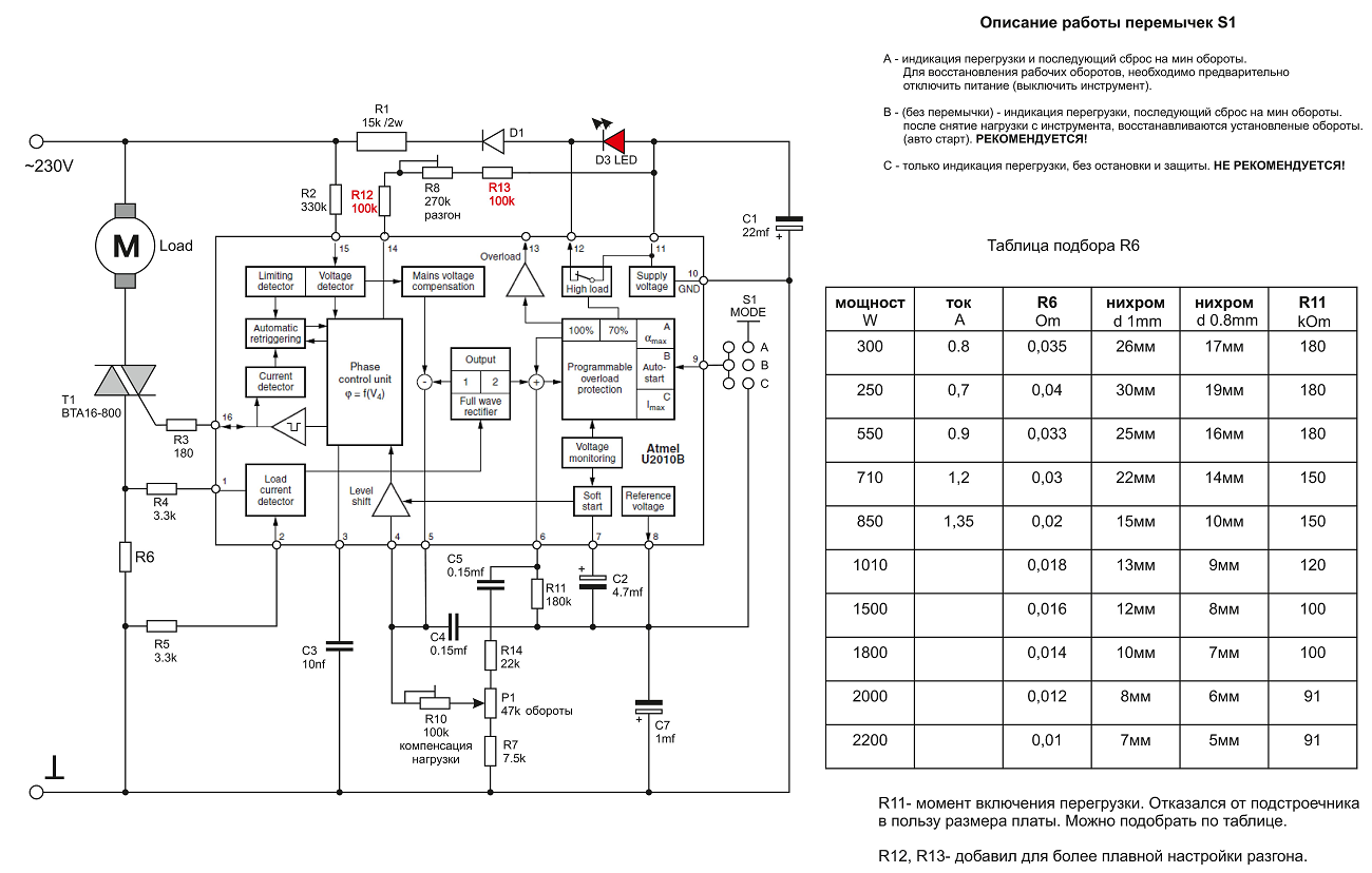

Огромная просьба проверить печатную плату. Делал сам. Возможно есть ошибки. Заранее большое спасибо.

А в виде картинки нельзя было выложить? Не охота качать архив, а потом ковыряться в нём. Сделайте так, чтобы потенциальным помощникам было максимально удобно вам помогать.

А чего тут делать самому?
Вот схема типового включения из даташита производителя. Сравнивайте сами.

Вот схема типового включения из даташита производителя..
кстати по типовой схеме.
по поводу 13 ноги
за что отвечает каждый режим переключателя ? (про 9 ногоу знаю)

Проверять печатку не стал, но, "на взгляд" немного нерационально..
И зачем надо было схему размером с футбольное поле выкладывать?

АлександрЛ, это я так понял ответ автору...
а на мой вопрос кто то может ответить -
по поводу 13 ноги из даташита схема чуть выше
за что отвечает каждый из трех режим переключателя ? (про 9 ногоу знаю)
Вот описание на русском:
https://rudatasheet.ru/datasheets/u2010b/
Выбор режима:
a) αmax (V9 = 0)
В этом режиме работы контакт 13 переключается на -VS (контакт 11) и контакт 6 на GND (контакт 10) после того, как V6 достигает порога VT100. Конденсатор плавного пуска закорачивается, а угол управления переключается на αmax. Это положение сохраняется до тех пор, пока напряжение питания не отключится. При повторном включении питания двигатель можно снова запустить с функцией плавного пуска. Поскольку состояние перегрузки переключает контакт 13 на контакт 11, можно использовать меньший угол управления, αmax, путем подключения дополнительного сопротивления между контактами 13 и 14.
b) Автоматический запуск (контакт 9 – отключен), см. рисунок 12. Схема работает так, как описано выше (αmax (V9 = 0)), за исключением того, что контакт 6 не подключен к GND. Если значение V6 уменьшается до 25% от порогового значения (VT25), схема снова активируется с плавным пуском.
с) Imax (V9 = V8), см. рисунок 14. Когда V6 достигает предельного значения максимальной перегрузки (т. е. V6 = VT100), контакт 13 переключается на контакт 8 (VRef) через сопротивление R (= 2 кОм) без разрядки конденсатора плавного пуска на контакте 7. При таком режиме работы возможно прямое регулирование тока нагрузки (Imax). Рекомендуемая схема представлена на рисунке 19.
Как я понял, это что- то связанное с "плавным пуском".. :dont_know:
