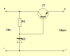

 Заголовок сообщения: Как работает стабилитрон.
СообщениеДобавлено: Сб фев 05, 2011 08:02:26
Зарегистрирован: Пн янв 24, 2011 03:06:47
Сообщений: 23
Дошёл то блоков питания ииии...Второй день пытаюсь выяснить принцип работы стабилитронов. Читаю, читаю, везде одно и то же - подразумевается что 50% информации уже понятно читающему. нигде нет последовательного объяснения на примере. В том числе и на форуме(может я не нашёл?)
Вот взять хотябы на примере показанном в обучалке. Никаких подробностей не дано, перепрыгнули за километр, а нам, нубам, понимай (((
Возьмём хотя бы стабилитрон. Вот он тут стоит анодом к минусу, катодом к плюсу. Т.е. это то, о чём везде говорят - обратное включение стабилитрона? Пробой, о котором вещается, мне совсем не понятен. Как я понял - стабилитрон не пропускает ток до тех пор пока напряжение на его концах не достигнет порогового значения. А какую проблему может вызвать маленькое напряжение? Зачем его вобще обрезать? Большое напряжение- да , а маленькое - то что?! Напряжение стабилизации - что это? Я вобще не понимаю где его работа - когда он пропускает ток или когда не пропускает, и следовательно из этого вопрос - где момент стабилизации?
Из некоторых источников я узнал, что балластный резистор призван гасить излишки со стабилитрона..но как?! в обучалке вобще не слова..просто давайте-ка его рассчитаем!
http://radiokot.ru/start/analog/practice/02/
Объяснение относительно вычисления Uвх вобще космос... Uвх=Uвых+3. Конечно "3" - это падение напряжения на транзисторе. А с чего бы ему падать вообще на транзисторе?! НУжно же понять почему 3, чтобы, допустим, для своих данных рассчитать падение напряжения...ну вы поняли
Вобщем страшно злюсь изза того, что не понимаю!

 Заголовок сообщения: Re: Проклятые стабилитроны
СообщениеДобавлено: Сб фев 05, 2011 08:17:53
Карма: 27
Рейтинг сообщений: 206
Сообщений: 6015
Рекомендую читать Хоровиц, Хилл "Искусство схемотехники", желательно старое 2-х томное издание. Лучше с самого начала - резисторы, диоды... а потом стабилитроны.
СообщениеДобавлено: Сб фев 05, 2011 08:34:57
Карма: 162
Рейтинг сообщений: 2445
Сообщений: 10737
Откуда: Россия
Чтобы понять, как работает стабилитрон, нужно очень хорошо понять, что такое p-n переход и как он работает.
Вы хотите сразу всего, а нужно идти постепенно, с самых азов, и не просто прочитать, а понять. И с резистором, я вижу, что Вы просто не понимаете закон Ома, не понимаете, что такое электрический ток, то есть, самые азы в электронике. А без понимания этого, читать дальше бессмысленно.
СообщениеДобавлено: Сб фев 05, 2011 19:10:37
Сообщений: 23
А вот и ваша неправда)) Я считаю что я понял p-n переход, изучив айсберга "Транзистор-это отстой")) Именно это я и пытался сделать с самых азов! Но так тут устроена обучалка. Я постепенно шёл от самого начала и не переходил к следующему если на 100% не понил, перечитывал по много раз чтобы дошло. Параллельно искал в интернете ответы на вопросы. Но видите, оказалось, что всё равно не так. значит книг толковых нет которые бы эти азы грамотно дали. Тот же Айсберг со своими транзисторами. Такое впечатление что в начале книги он держался держался, всё повествовал последователно, а потом у него случился"прорыв" и понеслись миллионы терминов вырванных из контекста..так как же учиться?! Закон Ома я отлично понимаю.

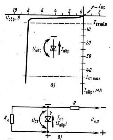

 Заголовок сообщения: Re: Как работает стабилитрон.
СообщениеДобавлено: Сб фев 05, 2011 19:31:57
Карма: 10
Рейтинг сообщений: 163
Сообщений: 2348
Откуда: Санкт-Ленинград
Patricst писал(а):
То есть ток по нему не идт до тех пор, пока не достигается определённое напряжение пробоя
Немного не так.
Стабилитрон - "переменный резистор", сопротивление которого изменяется в зависимости от тока.
В параметрическом стабилизаторе, стабилитрон совместно с "балансным" сопротивлением образуют делитель напряжения, у которого в точке соединения это самое напряжение постоянно (в некоторых допустимых пределах тока). Это уже закон Ома. Нагрузка как-раз подключается к этой точке.
А вообще, что же такое стабилитрон, очень хорошо видно на ВАХ диода. :wink:
СообщениеДобавлено: Сб фев 05, 2011 21:21:42
Карма: 134
Рейтинг сообщений: 2065
Сообщений: 9592
Откуда: город Таганрог
Чтобы понять принцип действия диодов Зенера, согласен со Светланой, нужно уразуметь пробои p-n переходов – электрический, лавинный, тепловой…
