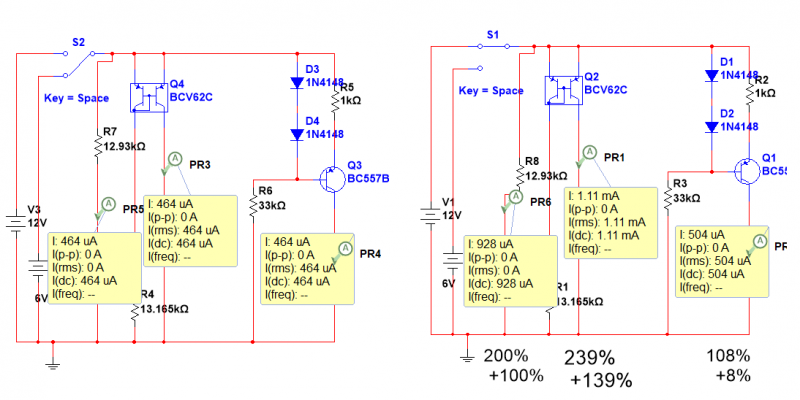

Изображение(click)
Рыбка, смотри, сравнивай и думай.
Потом скажеш нам где зеркало, где источник тока и в чём разница.

Ну, в первом случае ты подал на обеих 6в в коллекторах по 464мкА аб чом это говорит? Об том что в параллельной цепи одинаковые сопротивления иии чо? Это не говорит нам что кто ИТ ааа кто то хрен моржовый первая схема ни о чом ...
Вторая схема...
Ты увеличил питание до 12 вольт токовое зеркало притянуло на себя больше тока 1,11мА это чо свидетельство того что ТЗ источник тока ааа диод в базе херня???
Нииипанятно!?

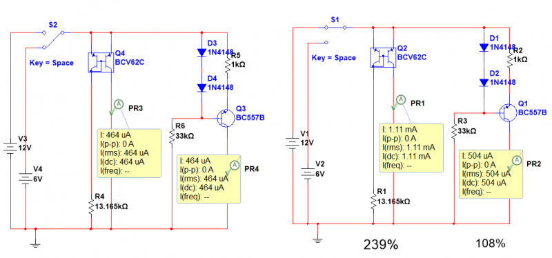

Ты думку включи!
Ответь!
1. Что такое источник тока?
2. Является ли что-то что меняет свой ток при разное напр. питания ИТ?
Добавил резистор.
3. Что лучше как ИТ резистор или токовое зеркало? (смотри на схему)
Отвечай!

1. ИТ это способность девайса при смене нагрузки удерживать ток
2. Естесссно не является ИТ...
3. Естесссно ТЗ иначе их не выдумывали а оставили бы резистор...
Нихрена не понял твои проценты по этом щитаем в цифрах...
Резистор было 464мкА стало 928мкА итог... 464мкА
ТЗ было 464мкА стало 1,11мА итог... 636мкА
Диод в базе было 464мкА стало 504мкА итог... 40мкА
Выводы...
1. Хреня какая-то... У тебя источник тока из резистора стабильней чем ТЗ поебень какая-то...изменение тока на резисторе меньше чем на ТЗ ещё раз эээто поебень неееверю чтобы ТЗ было хуже источника тока на резисторе???
2. ИТ диод в базе круче чем ТЗ тоже херня ибо в схемах тогда использовали больше диод в базе чем ТЗ, везде пихают ТЗ в схемы...

Где это видано чтобы ИТ на резисторе был круче ИТ на ТЗ эксперимент гавно, мухлёшь какой-то...
1 - +
2 - +
3 - ---------- (очень много минусов)
Только вопросов после утверждение убери
Потому что ТЗ НЕ ИТ.
Если у ТЗ как управляющий ток задать ток с ИТ то ТЗ будеть выдавать стаб. ток на выходе (пропорциональный, равный) управляющему.
Но ТЗ НЕ ИТ.
