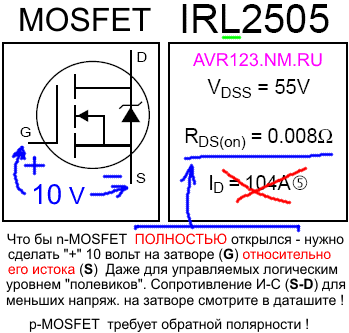

======= ВНИМАНИЕ !!!
Для полного открытия n-MOSFET (даже управляемого логическим уровнем!) нужно сделать на затворе (G) напряжение +10 вольт относительно ЕГО истока (S).
- При + 10 вольтах на затворе относительно истока сопротивление открытого IRL2505 будет - 8 мОм ( то что на обложке даташита ! ) - он полностью открыт.
- При 5 вольтах сопротивление IRL2505 будет 10 мОм
- При 4 вольтах сопротивление IRL2505 будет 13 мОм
Ток не советую использовать более половины длительно допустимого тока горячего транзистора - параметр в дш "TC = 100°C Continuous Drain Current, VGS @ 10V" для IRL2505 это 74 ампера
Т.е. для IRL3705N я советую ток до 37 ампер кратковременно, а продолжительно не более одной пятой от указаного в ДШ параметра - т.е. 74/5 = 15 ампер.
Старайтесь ОБЯЗАТЕЛЬНО использовать радиатор ! Даже минимальный радиатор резко улучшает условия работы транзистора.
MOSFET-ы можно включать параллельно по несколько штук. Ток включения выключения вырастет пропорционально !!!
Используйте специальные драйверы - IR2110 , IR21084
