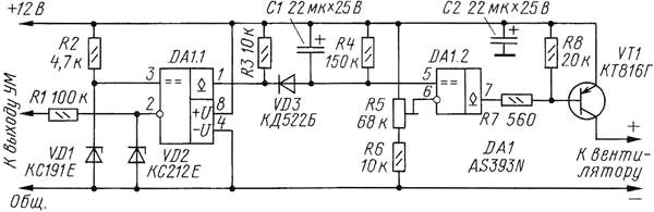

Вот все говорят: "читайте литературу, книжки, учите принцип работы транзистора...". Но как?! Взял очередную книжку в руки: проводники, провода, изоляторы, припои и флюсы, ферриты, конденсаторы, резисторы, реле, катушки, диоды... очень интересно, многое написанное в книге я уже знал, но всё равно вдумчиво читал каждую строчку, но как только пошёл раздел о транзисторах... Ой! Опять сущая каша и ничего не понятно! Пару слов про классификацию, про маркировку, но дальше... Основные параметры транзисторов - таблица на полстраницы, примерно 24 параметра! Дальше три схемы включения транзистора и три страницы непонятных формул с корнями, дробями и непонятными h100500! :kill: И это всё! Никаких простейших схем по расчёту базового резистора, по основным схемам включения транзисторов, ничего нет! :kill: Ну как тут можно в чём-то самому разобраться? :cry:
Наверно надо нанимать себе преподавателя или идти учиться в ВУЗ на радиоэлектронику, там доходчиво расскажут и покажут... :dont_know:
Вот например схема какого-то четырёхполюсника. Что такое четырёхполюсник? Для чего он? И причём тут транзистор? Ничего про это не сказано! :kill: Зато три страницы формул по расчёту этого сферического коня в вакууме! :kill:
ПС1: эмоции захлестнули меня.
ПС2: модеры, срочно перенесите мою тему в другой раздел, потом закройте её и перенесите пост в какую-нибудь тему с названием типа "использование транзисторов в промышленной электронике". Вы так любите делать.
ПС3: см. ПС1.
какой-то полюсник.JPG [175.5 KiB]
http://dee.karelia.ru/files/circuit/Ps13.htm
http://dssp.petrsu.ru/book/chapter5/part17.shtml
Расскажут.
Только теорию четырехполюсников там примерно полгода изучают, а ты наверное хочешь, что бы тебе за пять минут рассказали. :)
Троллей не кормите.
