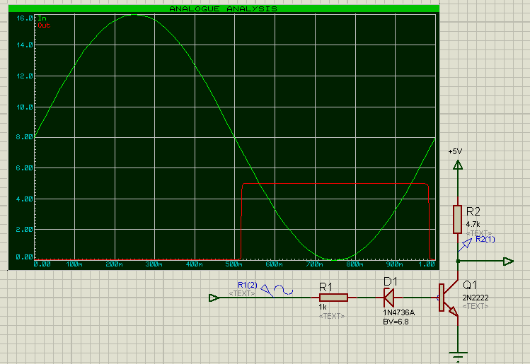

ПростоНуб, просто стремление обойтись минимумом деталей который обычно есть и нежелание идти в магазин за непонятными компараторами.
Еще такая мысль пришла в голову:
Только выход будет с инверсией, но это не проблема если речь идет о микроконтроллере. Номиналом стабилитрона регулируется напряжение переключения (не забываем 0,6В падения напряжения на эмиттерном переходе)
Стабилитрон.PNG [13.97 KiB]

 Заголовок сообщения: Re: Получение состояния пина при определённом входном напряж
СообщениеДобавлено: Чт окт 10, 2019 10:33:23
Карма: 45
Рейтинг сообщений: 100
Зарегистрирован: Вс мар 12, 2006 14:53:26
Сообщений: 428
Откуда: Вологда
Можете ругаться, но от подобного желания обойтись минимумом, из того, что есть, обычно, колхоз получается. Т.е., мягко говоря, работать, может и будет, но не так, как хотелось-бы.
