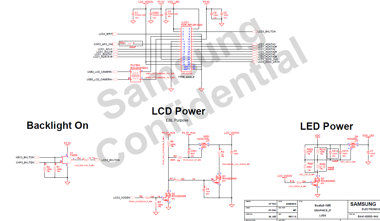

С ноутбуком начал ковыряться в этой теме.
https://radiokot.ru/forum/viewtopic.php?f=21&t=175202
Собственно ноутбук Самсунг с матерью Scala3-17 Rev:1.3
Матрицы нет. Накрылась.
В связи с тем, что сгорел и шлейф, пытаюсь ловить напруги в узлах LCD Power и LED Power.
Вот напруги LCD_VDD3V нету. Вернее при измерении она показывает на уровне пару вольт, и быстро падает до нуля.
Согласно схеме, LCD_VDD3V будет только после необходимого уровня LCD3_VDDEN на затворе Q2.
И вот тут дилемма.
Ранее сообщали, что все напруги должны наличествовать и без матрицы. Но вот сегодня шепнули на ухо, что этот самый LCD3_VDDEN появится только после считывания EDID матрицы. Выходит, чтобы поймать все напряжения нужна таки подключенная рабочая матрица? Так ли это?
Можно ли "сэмулировать" что там ключевого должно считаться с EDID?
Пардон. Прикладываю схему.

Там в матрице обычная епромка 24я с квадратной шиной

для пинициализаци EDID достаточно платы от старого матраса ил епромки на ее пинах
но наскока помню в стационараъ питани у24ципа подается всегда сразу при включени девайса-источника сигнала ... в ноутах могут и намудрить чето и поджключать питание чипа толка в процесе POST а потом снимать
Использовать старую плату матрицы по всей вероятности невозможно. Прозвон коннектора показывает, много кз.
Достаточно использовать ее епром? Используя ее соответствующие 4 ноги? А остальные 4 пусть болтаются, все норм что надо считается? (Конечно при условии, что епром целая).

Обычно на общий они, прозвони и так же спаяй

пины адреса дожны быть подключены ка на матрице... чаще всего они на земле
