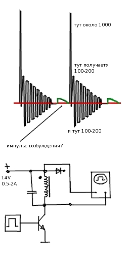

Здравствуйте.
Возник небольшой вопрос. Есть вот преобразователь наспряжения, по сути обычный обратноход, как узнать то на выходе, его мощность.
Подключил на выходе резистор, через некоторое время он так нагревается что отпаиваются провода, осцилограмму синимал на нем.
Формулы
I = U/R
I = P/V
R = U/I
R = U2*P
P = V*I
U = I*R
U = P/I
U = корень(P*R)
U = 81 V
R = 98.4 Ohm
I = 81/98.4 = 0.823170732 A
P = 81*0.823170732 = 66.676829292 W
или
P = 81/0.823170732 = 98.399999965 W
Применимо ли такое к импульсной технике?
oscil.jpg [72.23 KiB]
Почему нет? Если принебречь реактивной составляющей резистора, то U = I*R.
:facepalm: Это вы снова нашли R
Измерить нннада?

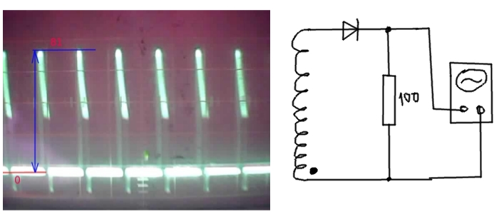

Спрашивал потому что мне говорят что там неможет быть такого тока
упс, извеняюсь. чтото я ступил :facepalm:
 Заголовок сообщения: Re: импульсный ток и импульсное напряжение, закон Ома
СообщениеДобавлено: Чт авг 29, 2013 14:12:23
Карма: 67
Рейтинг сообщений: 1065
Сообщений: 19926
Править сообщения вы, вижу, научились. Но не до конца. Почитайте п.2.7 Правил Форума. На первый раз исправил сам.
Только не забывайте, что вы нашли МГНОВЕННОЕ значение тока. Среднее (то, которое греет резистор) будет меньше раз... в 10.

Тоисть вот так?
Напряжение без нагрузки получается около 1240В
oscil2.jpg [56.24 KiB]

dem66 писал(а):
Тоисть вот так?
Ну да. Примерно. ±трамвайная оставновка :)))

Средний ток, который греет резистор, можно найти, проинтегрировав найденный импульсный ток за период.
Проще, кстати, сначала найти действующее напряжение (так же проинтегрировав импульсы за период), и уже его делить на резистор и получать средний ток (Uд/R) и среднюю мощность (Uд²/R).
Проинтегрировать можно прям по картинке.
