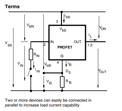

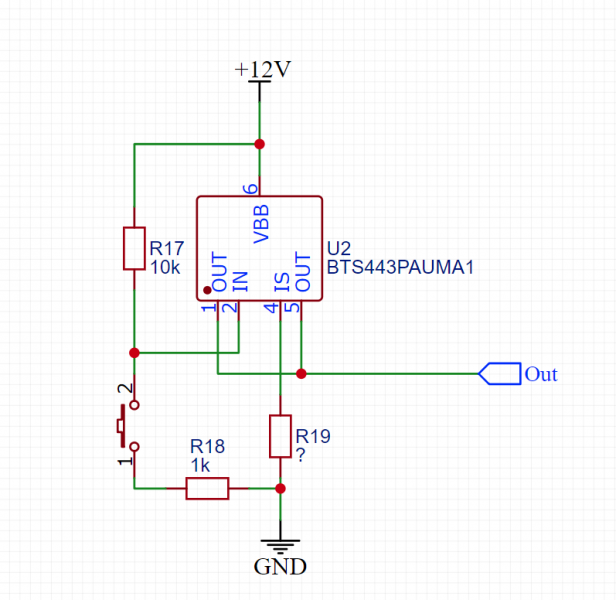

Здравствуйте. Прошу подсказать по управлению BTS443P
Даташит
https://www.infineon.com/dgdl/Infineon- ... afbc5035d5
Для чего 4 вход IS ?

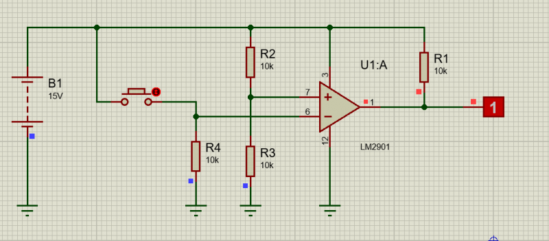

И еще вопрос.
Нужно чтобы BTS443P включался от определенного напряжения, половины напряжения питания.
Для этого использую компаратор LM2901 (так как нужно 4 входа)
Выход 1 компаратора ко входу In BTS443P.
Всё верно?

В приведённом вами даташите написано
RIS =1 kΩ nominal (or 1 kΩ /n, if n
devices are connected in parallel).
Чем-то не устраивает?
Это выход для контроля тока нагрузки.

То есть будет выключаться при превышении тока нагрузки, заданного этим резистором?

Ну вы же сами даташит приложили... Там же чёрным по белому -
Diagnostic feedback providing a sense current proportional to the load current; high current on failure (see Truth Table on page 6)
Хорошо, проблемы со знанием языка. Тогда гугл-переводчик на эту фразу натравливаем:
Диагностическая обратная связь, обеспечивающая ток считывания, пропорциональный току нагрузки; высокий ток при сбое (см. Таблицу истинности на стр. 6)
Кстати, оттуда же:
If you don't use the current sense output in your
application, you can leave it open.
ах, да, языковая проблема...
Если вы не используете текущий выходной сигнал в вашем приложение, вы можете оставить его открытым.
привет от гугл=переводчика :beer:
Ограничение по току задано внутри и снаружи не настраивается.
