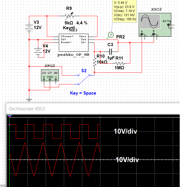

И делаем операционный ...... :))) :cry: :facepalm:
peshko_i_2.png [84.74 KiB]

И как интегратор :))) :)))
peshko_i_3.png [29.37 KiB]

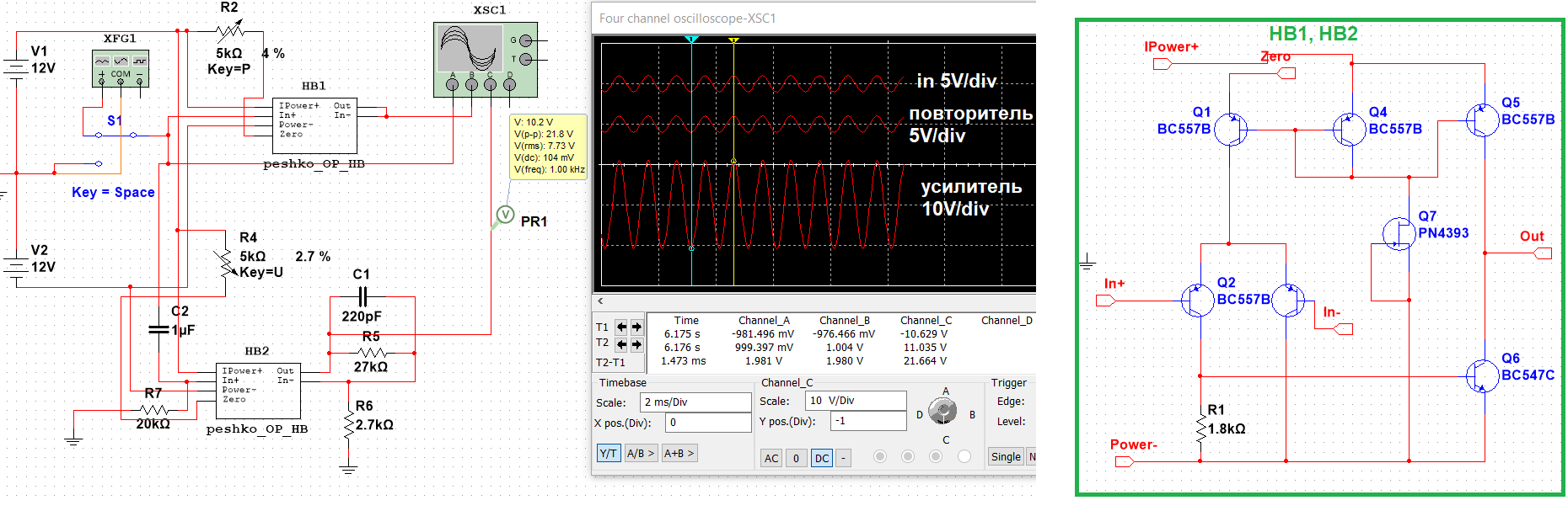

Работает. Что сделал - на схему.
здесь diplodok увеличил ток источника на Q5 уменьшив сопротивление питания референсного источника на Q4
а чтоб не увеличивать ток Q3 (неоправдано? повышать ток потребления) и не менять параметры дифкаскада - добавил резистор в эмиттер Q3
это увеличение тока дало уменьшение выходного диф сопротивления но и увеличило потребление каскада,
можно было 2тактный эмиттерный повторитель добавиить на выход, это всего 2 последовательных опорных источника аля Q4 между коллекторами Q5Q6, выходные pnp+npn и 1 резистор скажем 10R между их эмиттерами. с одного из концов резистора берем выходной сигнал.
кстати при таком обилии конденсаторов двуполярное питание совсем ненужно, земли всех источников и нагрузки можно смело соединять например с -Vcc (или +Vcc, это только на положение полярных конденсаторов влияет)
Помнится - не получался размах на выходе. Не было усиление. На что и жаловался ТС.
Слово (кажется о Q8
Это оказался самый простой начин установить 0 на выходе. С той же целью появился и S1 - отключаем сигнал.
кажется о потребление не говорили.
Я стремился максимально придерживаться к схеме ТС.
PS: С AlexS4 обсуждаем эту схему Изображение

угу, Zero я оценил 8) , круть , а нумерацию Q из 1й картинки по памяти брал, в последующих схемах она зачемто сьехала :))

AlexS4 писал(а):
нумерацию Q
Я таких схем обычно не сохраняю - рисую заново. Вот и нумерация .... тю-тю
