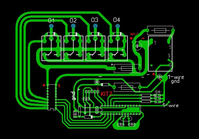

Всем привет...
думаю разместить реле(12V,7A... "http://www2.produktinfo.conrad.com/datenblaetter/500000-524999/504116-da-01-en-Mini_Leistungsrelais_812_BH_12VDC.pdf" ) и MK PIC18F на одной плате .... на каком минимальном расстоянии нужно это делать? и может быть имеет смысл потом эти Реле в экран поместить?
С уважением....

Выкладываю собственно печатную плату....
пожалуйста покритикуйте расположение элементов.
Вопросы:
1. если у меня общение будет по 1_wire ... нужно ли мне ставить конденсатор (0.1uF) между "1-wire gnd" и "1-wire"?
2. Еще волнует использование ULN2803 .... - Gnd подключен к земле до блока питания МК (RDD05) ... нужно ли еще и к земле после этого блока питания подключать?
(может конечно вопросы и детские.. но все же)
Спасибо
обновил плату.... (это имелось ввиду?)

СообщениеДобавлено: Вт авг 04, 2009 16:20:18
Зарегистрирован: Пт июл 31, 2009 21:52:18
Сообщений: 170
Достаточно диодом зашунтировать обмотку реле. В сигнализациях внутри и реле силовые и PIC - все работает нормально.
СообщениеДобавлено: Вт авг 04, 2009 16:38:43
Зарегистрирован: Вс дек 17, 2006 19:19:33
Сообщений: 261
обновил плату и граф. вид выложил.... (сначала диод неправильно подключил к обмотке реле....) сейчас вроде правильно ?!
СообщениеДобавлено: Вт авг 04, 2009 21:15:04
Сообщений: 170
Диод нужно против тока подключать - катодом (черточка на схеме и обычно на корпусе импортных диодов) к "+" питания обмотки реле.
СообщениеДобавлено: Ср авг 05, 2009 09:46:36
Сообщений: 261
а ну вроде тогда правильно подключено :-)
