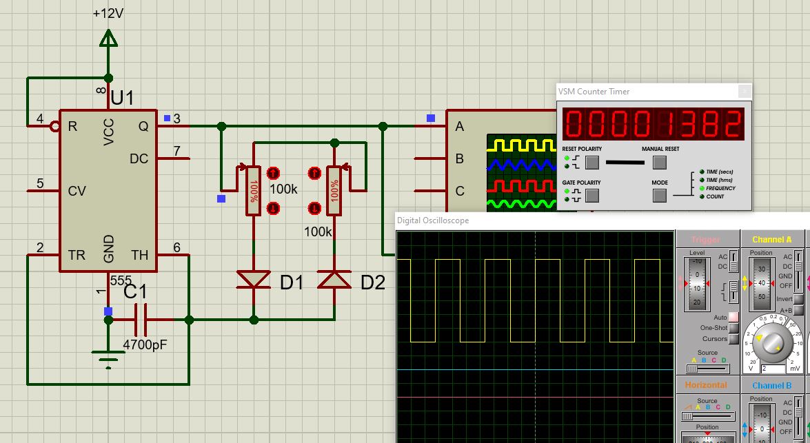

Там 7 нога открытый коллектор или исток у некоторых. Она мне например нужна в схеме. Дайте ссылку напочитать расчитать генераторы импульсов, чтобы частоту нужную и скважность настроить. Спасибо.
Не сильно срочно, но пригодится

https://forum.cxem.net/index.php?/topic ... NewComment
СпойлерДобавлено after 5 minutes 7 seconds:
Добавлено after 2 minutes 15 seconds:
https://www.rlocman.ru/shem/schematics. ... 0-BAL-8761
22.gif [105.28 KiB]
 Заголовок сообщения: Re: 555 таймер нужна 7 нога, генератор без 7 ноги
СообщениеДобавлено: Пт апр 21, 2023 15:03:09
Рейтинг сообщений: 2212
Сообщений: 19202
Спасибо, оказывается все очень просто

По схеме от Borodach-а меняется только скважность импульсов, частота меняется незначительно. Можно добавить второй переменник, и чуть изменить схему- тогда будет регулироваться отдельно- длительность импульса, отдельно- длительность паузы.
555 гена.JPG [139.09 KiB]

С радиолоцмана нормальная схема. Да и крутить не надо, только один раз настроить
Ну, это, смотря что вам нужно.. Если поставить резистор регулировки частоты в положение "максимум", то скважность будет регулироваться от нуля до 50%, а в моей схеме- от 0 до 100%..
555 гена2.JPG [141.72 KiB]

Ну, вы же, как и, почему-то принято на форуме, держите в строжайшей тайне, назначение и параметры вашего устройства.
Какая нужна частота и какая скважность? Хотя бы примерно.. :dont_know:

В строжайшей тайне потому что от админов пиздюлей получил. А то что регулировать не нужно. Один раз настроил на столе и поставил в машину. Чо докопались то

74LS00 писал(а):
ну так у КМОП она и будет на полевике, но там и другие детали пересчитывать надо,
И кто вам это сказал?
Вот даташит на NE555:
https://static.chipdip.ru/lib/926/DOC012926626.pdf
11 страница, расчёт частоты колебаний в астабильном режиме:
f = 1.44/(Ra+2Rb)C
А вот даташит на ICM7555:
https://static.chipdip.ru/lib/222/DOC000222841.pdf
6 страница, расчёт частоты колебаний в астабильном режиме:
f=1,44/(Ra+2Rb)C
Есть разница?
