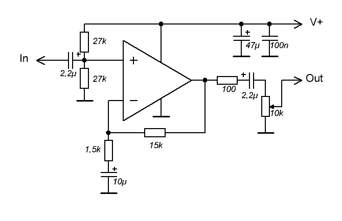

Всем привет. Сделал простейшую схему на ОУ. Хочу просто усилить звук, который поступает с телефона, но в итоге только фон и ничего больше.
В качестве ОУ использую LM4250CN

Схема не правильная.
 Заголовок сообщения: Re: Не работает схема на ОУ
СообщениеДобавлено: Сб апр 29, 2023 18:01:28
Рейтинг сообщений: 303
Сообщений: 5248
Откуда: москва
1к тоже надо на общий, питание тоже дрлжно быть со средней точкой, тоже на общий

Можно так.

Сначала хорошенько изучите, как работают ОУ, а потом уже занимайтесь проектированием.

Dumas704, ОУ функционирует, выражаясь футбольным языком, в пределах игрового поля. У вас напряжения в ауте: при положительном напряжении на входе выходное напряжение должно быть ниже нуля, а откуда взяться отрицательному напряжению, если питание положительное?

Пробовал подключать разными способами - на инвертирующий вход, на неинвертирующий вход, с однополярным и двуполярным питанием. Пробовал 2 ОУ LM4250CN и TDA2822M.
В итоге, схема ОУ греется, усиления звука нет, но в программах Proteus 8 и MicroCap схема эмулируется нормально, усиление звука есть.
В чем может быть проблема?

Вход ОУ нужно через резистор килоом 10-100 соединить с общим проводом (двухполярное питание) или средней точкой питания. Так же в цепи резистора ОС R1 при включении , как на картинке, нужно поставить конденсатор для развязки по постоянному току от потенциала отрицательного питания. Иначе ОУ будет работать скорее компаратором, чем усилителем.

Конденсатор, увы, не помог
Попробовал соединить по схеме, которую скинули выше, тоже никакого результата и при отключении питания в такой схеме, звуковой сигнал через землю попадает на выход

эта схема может не работать только с негодным операционником....поставь что-то попроще, а не какую-то экзотику из китая... :)

Боюсь, ОУ придется заменить. Заиграли котеночка насмерть...

Маленький прикладной дивайсик на NE5532.
Усилитель микрофонов с питанием от батарейки, по схеме из моего предыдущего сообщения.

NE5532 хороший ОУ, но ему нужно двухполярное питание. 2 батарейки "крона" в микрофон(ы) нужно будет ставить.

На снимке вариант буфера для двух электретных микрофонов.
С минимальным вмешательством можно подключить динамические микрофоны (или звукосниматели).
Упоминалось на Коте в в этой теме.

Поменял ОУ на NE5532
В ответ только тихий фон
Может подключаю что-то не так?
Оранжевый - питание
Красный - звук
Синий - звук, общий, идущий на выход
Жёлтый - звук, общий (когда фоткал, он отошёл от контакта)
Серый - земля
Потенциометр B100K

Вы ножки микросхемы попутали. Перепроверьте.
СообщениеДобавлено: Ср май 24, 2023 21:53:03
Зарегистрирован: Вс апр 23, 2023 21:30:11
Сообщений: 23
А что именно перепутал? По инструкции к ОУ, вроде, все правильно
