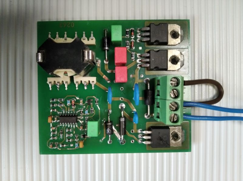

Здравствуйте. Помогите, пожалуйста, определить назначение платы, опознать элементы. Плата была извлечена из старого асфальтоукладчика Фогеле. Она неисправна - на ней корродировали проводники и сопротивления. После замены радиодеталей плата ведет себя как повышающий преобразователь на 24 В. Напоминает регулятор напряжения бортовой сети, который управляет генератором. Соединения на плате и номиналы известных деталей в pdf файле. МС на плате LM2901 счетверенный компаратор. Неизвестны номиналы импульсных диодов или стабилитронов в корпусах SOD80. Поиск схем на технику не дал результатов. Провода от платы в шлейфе пока не удалось отследить. Плата имеет только вход, выход и общий минус.
Фото платы

Оказалось, что эта плата питает реле безопасности 3TK2824-1CB30. Схема странная - импульсный повышающий преобразователь, но на выходе параметрический стабилизатор. Первый раз встретил на плате столько позисторов.
