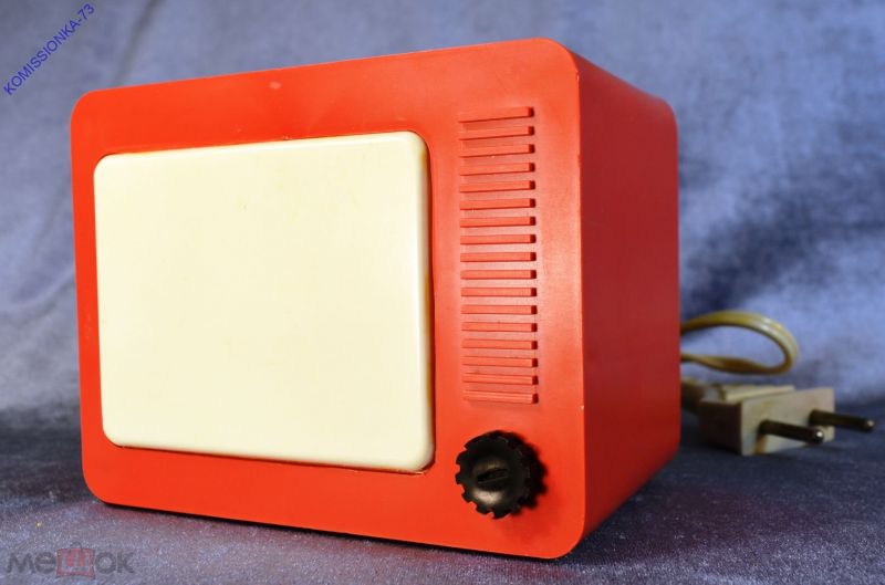

Такой вопрос: на тиристоре лампочки гирлянды будут мерцать из-за однополупериодного выпрямления. Почему не применяли симисторы в мигалках?
Была у меня заводская мигалка...Называлась ПГ-1. Вот остатки раздербаненной платы от нее. Может у кого есть такая? То ли на 2-х тиристорах, то ли на тиристоре и симисторе.
Скончалась внезапно - гирлянда стала светиться на полную яркость с мерцанием. Проверка тиристора и симистора на постоянном токе показала, что они исправны.
Вопрос: может ли быть такое, что в цепи постоянного тока симистор/тиристор ведет себя исправно, а на переменном токе барахлит?
