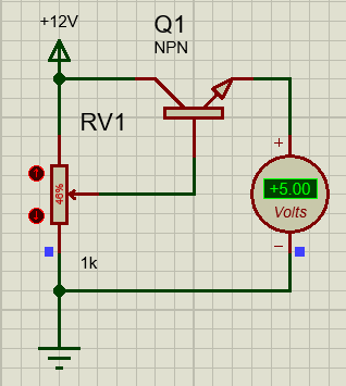

А где в протеусе регулируемый блок питания?
похоже, что нет такого в Протеусе,
Я, в этом случае, выхожу из положения добавлением вот такой схемы:
Только надо учитывать то, что, напряжение питания логических микросхем 74 и 4000 серии- ПЯТЬ ВОЛЬТ, и, не смотря на то, что у 4000 серии в параметрах это напряжение, вроде как, можно выбрать- 5, 10 или 15 вольт, почему- то выходное напряжение с микросхемы- ПЯТЬ ВОЛЬТ!!

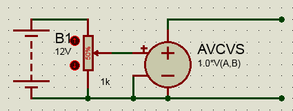

Еще проще так:
Сопротивление потенциометра хоть 0,01 Ом можно сделать, чтоб он не влиял на схему.

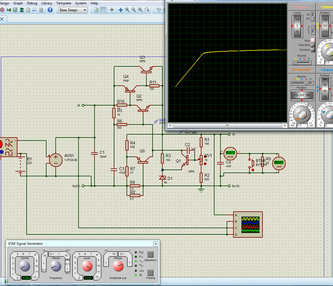

Я делаю так:
AVCVS очень удобный элемент, позволяет измерить перепад напряжения (осциллографом)
к нему можно прицепить генератор сигнала и, тем усилить его мощность.
есть такие-же с токовым входом ACCVS (удобен для измерения тока), с токовым выходом AVCCS (позволяет сделать регулируемый источник тока), с токовым входом и выходом ACCCS и есть даже с резистивным выходом VCR И CCR (можно сделать управляемую генератором сигнала нагрузку).
далее при их участии очень удобно, переключив осциллограф в режим X-Y снять характеристику какой-нибудь зависимости.
например так (исследование зависимости выходного напряжения (горизонталь) стабилизатора от входного (вертикаль)):

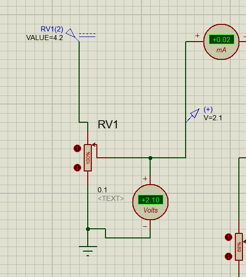

Глюк протеуса или как? Откуда 2,1 Вольта, если источник 4,2В ?
