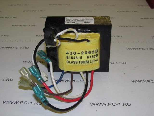

Ребят, если у кого-то из вас есть LCRmeter и трансформатор от источника бесперебойного питания APC450, пожалуйста, измерьте индуктивность большой обмотки, той что 220В. Спасибо.
Вот такой трансформатор. Два верхних вывода (черный и белый) с фишкой .
http://www.pc-1.ru/pic/big/149733.jpg

Все, сам нашел, всем спасибо.
Трансформатор. 430-2063D
Синий коричневый 144.6Ω 6.15mH
Красный-чёрный 25.99Ω 1.025mH
Красный-белый 104.3Ω 4.16mH
Белый-чёрный 26Ω 1.026mH
Белый-чёрный 22.29KΩ 854.4mH
Трансформатор. 430-2063B
Синий коричневый 176.6Ω 5.862mH
Красный-чёрный 32.62Ω 0.976mH
Красный-белый 132.4Ω 3.955mH
Белый-чёрный 32.48Ω 0.975mH
Белый-чёрный 28.74KΩ 814mH
Трансформатор 430-2078A
Красный-чёрный 26.25Ω, 1.554mH
Красный-белый 26.2Ω, 1.55mH
Разъём
Коричневый-синий 253Ω, 16.38mH.
Откуда такие данные ? Первичка Белый-чёрный около 10E, откуда там 22.29KоМ ? и вторичные обмотки не более 3E
Данный трансформатор с APC Back-UPS CS 500, часто горел и сильно грелся из-за экономии в не до намотке.
