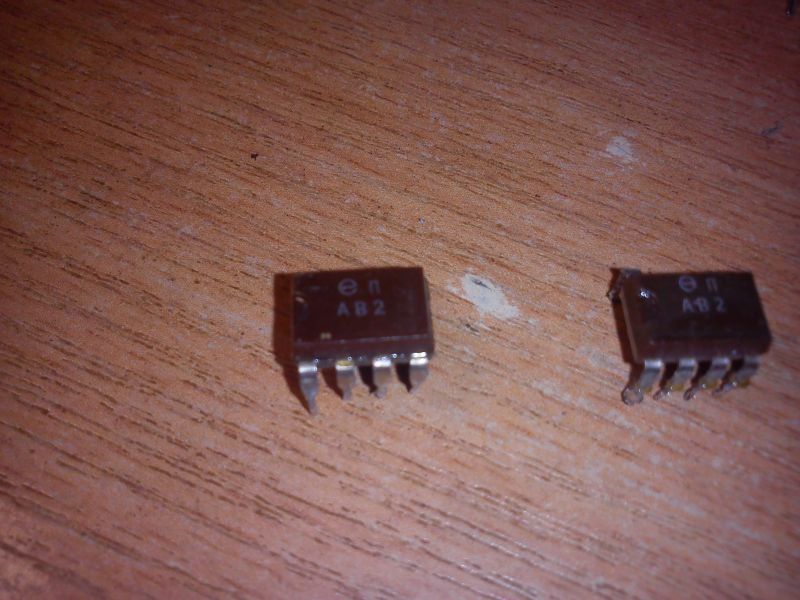

загружено - 2023-06-01T144015.024.jpg [192.97 KiB]
это что
загружено - 2023-06-01T144127.238.jpg [199.5 KiB]
 Заголовок сообщения: Re: Опознание радиоэлементов
СообщениеДобавлено: Чт июн 01, 2023 14:25:24
Карма: 127
Рейтинг сообщений: 11153
Сообщений: 32325
Самопальное гамно.
СообщениеДобавлено: Чт июн 01, 2023 14:29:29
Мучитель трёхпрограммников
Карма: -43
Рейтинг сообщений: -421
Сообщений: 11234
так для чего оно, кто сделал
СообщениеДобавлено: Чт июн 01, 2023 14:58:54
Карма: 95
Рейтинг сообщений: 2428
Сообщений: 26666
vovw, это не форум экстрасенсов. Особенно по второй части вопроса :))) :))) :)))
А так - схему нада.
Кто же ее будет рисовать за вас. :)))
СообщениеДобавлено: Чт июн 01, 2023 20:31:10
Зарегистрирован: Чт апр 02, 2009 17:46:04
Сообщений: 263
Откуда: Крым
Есть идеи что это может быть. Сразу выкинуть или пусть еще пару лет полежит :))
СообщениеДобавлено: Чт июн 01, 2023 21:16:47
Карма: 14
Рейтинг сообщений: 91
Сообщений: 3080
Откуда: замкадыш
К293ЛП1А
СообщениеДобавлено: Чт июн 01, 2023 21:29:36
Сообщений: 263
Откуда: Крым
Мухнун, спасибо. Пусть полежат значит, надеялся что ОУ какой-нибудь полезный.

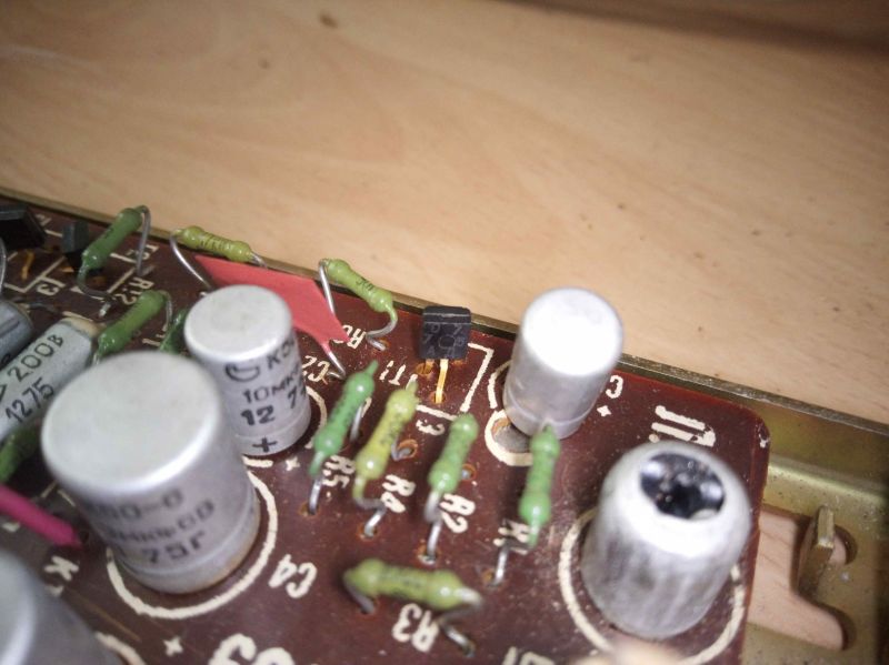

 Заголовок сообщения: Советский транзистор полувековой давности (p-n-p)
СообщениеДобавлено: Чт июн 01, 2023 21:36:05
Зарегистрирован: Вт дек 14, 2021 00:43:03
Сообщений: 12
Откуда: родом из Ростова-на-Дону
Опознайте пожалуйста.
Стоит на месте 361-го, но стоит в раскорячку, видно, что по цоколёвке, у этого транзюка средний (второй) вывод - это эммитер.
Транзистор назвать ширпотребным нельзя, так как у него "жЁлтый ножка".
Плата - усилитель-корректор "Вега-003".
маркировка:
0 7
7 5
А Д
Последний раз редактировалось Rasputin Пт июн 02, 2023 09:01:31, всего редактировалось 3 раз(а).

 Заголовок сообщения: Re: Советский транзистор полувековой давности (p-n-p)
СообщениеДобавлено: Пт июн 02, 2023 05:57:31
Карма: 159
Рейтинг сообщений: 4029
Сообщений: 44512
...видно, что по цоколёвке, у этого транзюка средний (второй) вывод - это эммитер...
Средний - БАЗА! Слева - коллектор, справа - эмиттер, а транзистор, скорее всего, КТ3107...

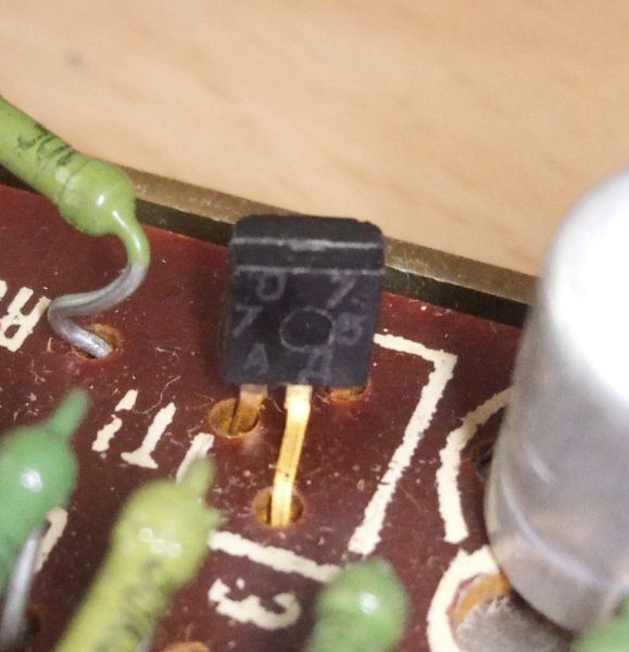

СообщениеДобавлено: Пт июн 02, 2023 08:52:00
Сообщений: 12
Увы нет. Я особо отметил, что у этого чуда средний вывод эммитер (добавил 2 фотки). А у 3107-го средний - это база, 361-го - коллектор.
СообщениеДобавлено: Пт июн 02, 2023 08:56:37
Карма: 14
Сообщений: 3080
Откуда: замкадыш
СпойлерСтоит на месте 361-го, но стоит в раскорячку, видно, что по цоколёвке, у этого транзюка средний (второй) вывод - это эммитер.
В таких корпусах, с жёлтыми ногами, были КТ357, КТ358...
СообщениеДобавлено: Пт июн 02, 2023 09:08:29
Сообщений: 12
Глянул в справочник, у них тоже средний вывод - база.
Средний эммитер, по справочнику у кт355м (но он n-p-n) и кт3128-1. Они выпускались в 1975-м году? Потому как пайка заводская, это не новодел.
СообщениеДобавлено: Пт июн 02, 2023 23:52:50
Карма: 18
Рейтинг сообщений: 434
Зарегистрирован: Пн июн 12, 2017 13:29:46
Сообщений: 1397
Rasputin
Предположу, что это КТ209Д. Транзистор выпущен в 1975 году, дата изготовления - верхние две цифири. Нижние символы кодируют: "А" = "КТ209" и "Д" = группа "Д".
То, что у него эмиттер не там, где обещано, скорее всего определяется типом корпуса. Во всех справочниках приводится цоколёвка для корпуса КТ-26, а на фото мы имеем корпус КТП-4 (то есть, очень древний выпуск).
PS: Нет, не получается каменный цветок - вот что нашёл по типам выпуска:
