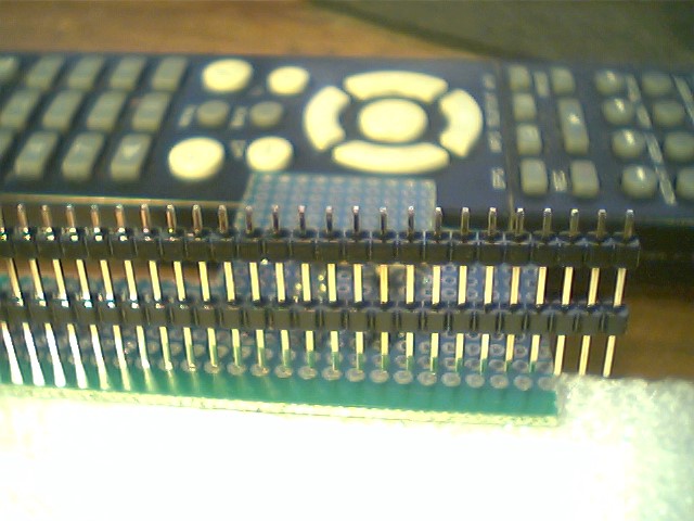

Посмотрел терминальные блоки по ссылкам, но заказать пока не могу, т.к не знаю какой шаг отверстий на плате, чтобы подошли. Или на макетных платах для пайки всегда у всех одинаковый шаг между отверстиями?

Чаще всего шаг между отверстиями- 2,54 мм, изредка встречается 2,5 мм

2,54 стандарт и умножение деление

vlasovzloy писал(а):
2,54 стандарт
Не факт, даже для "запада"- вот кусочек Velleman- овской макетки с шагом 2,5 мм:
Видно, что несколько выводов гребёнки совпадают, а дальше набегает "расхождение".. :dont_know:
Хотя, согласен, БОЛЬШИНСТВО плат имеют шаг отверстий 2,54 мм..
