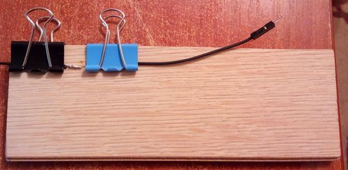

Два проводка спаять непросто, они крутятся, как чертви. А уж если где-то на весу (например, проводок от установленной светодиодной ленты), то обматериться можно :))
Пока до такого варианта дошёл:
Зажимы с обратной стороны ещё прикручены к доске.
А как у вас?

Пять пальцев на руке спокойно позволяют держать два провода, если они не сопротивляются.
А чтобы прижать два провода к поверхности, так и двух достаточно.
Вот если три или больше спаять вместе надо, то приходится крокодилом на удаве пользоваться.

Прямые руки и опыт..
А так- ещё есть "третья рука",
если покупать- жаба душит, то можно взять деревянные прищепки, и сделать примерно то же самое, только провода будут на весу
Я использую тисочки на присоске (как-то купил, а они дешевые и пластмассовые -
https://siriust.ru/oborudovanie/instrum ... e-do-25mm/
Не знаю про ProsKit, а у меня, внешне такие же, но безымянные)
Зажимаю, либо самими тисками, либо зажатым в тиски хирургическим зажимом-

один провод в тиски, второй так держу

А если один провод на весу, например, где-то на стене оторвался, и тут "третья рука" не поможет (некуда поставить), тиски тяжеловаты будут. Крокодилы же могут повредить изоляцию.

Скручиваю, скрутку уже пропаиваю.
для этого придумали стрипер для снятия изоляции и обжимные гильзы и термоусадки

Пайка внахлёст ненадёжна. Не зря в военке она запрещена категорически. Так что - скрутка и пайка. А если провод впаять в трубчатый или лепестковый контакт радиоэлемента, то конечно, этот элемент лучше закрепить, чем изощряться в манипуляциях с пальцами.
