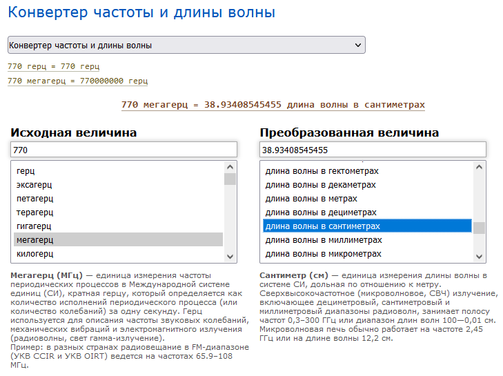

а как вы по ссылки ещё щитаите длина волны а дальше что вбивать нужно и что ставит МГц?
https://www.translatorscafe.com/unit-co ... avelength/

Текстолит, оргстекло, дерево и прочие, не проводящие электричество, материалы- ИЗОЛЯТОРЫ, в приёме радиоволн они особого участия не принимают, во всяком случае- в данном диапазоне.
Скорее всего, там, где вы находитесь, очень слабый сигнал, и на самодельную комнатную антенну вы ничего не примете. Это вам нужно уличную антенну, да ещё и с усилителем.. :dont_know:
Вот:
770МГц.PNG [39.19 KiB]
522МГц.PNG [40.71 KiB]

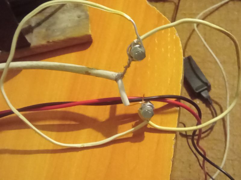

всем привет ! помню как то подымал вопрос по поводу самодельной антенны как то тут писалось здедать два колечка с алюминиевой проводочки одно 31см другое 22см бывает картинку рвёт ну к ночи идёт нормально 2 мульиклса вроде 23 канала насчитал это телевизор Philips 32PFL6008T всё идёт а вот на телевизоре ELENBERG LE236N59W включаю авто поиск не находит по нулям может не хватает сигнала хотя на первом тв всё кажет вот фото Изображение
а тут антенна фото
Изображение при настройки авто каналы не находит .

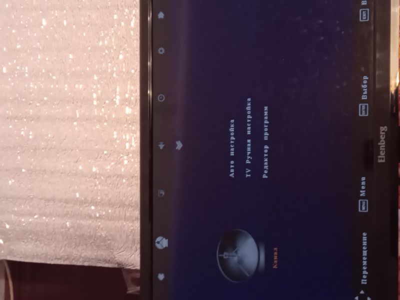

smart12
Антенна здесь не при чём. Дело в цифровом формате ТВ-вещания.
Philips 32PFL6008T
Из описания в интернете: Цифровые тюнеры: DVB-C, DVB-T, DVB-T2.
ELENBERG LE236N59W
Из описания в интернете: ТВ-тюнер - аналоговый (PAL, SECAM, NTSC).
Т.е. цифрового тюнера стандарта DVB-T2 в нём нет.
Можно купить ТВ-приставку именно с тюнером DVB-T2 и HDMI-выходом.

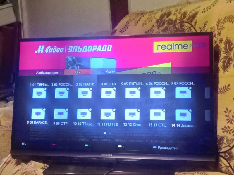

vlad251, ну это конечно странно а кабельное ТВ в каком формате идут разве не в Т2 вот фото
Изображение примерно месяца 3 назад этот настраивал ELENBERG LE236N59W шли коналы примерно 20 каналов на сколько помню может Т2 что изменило ? сейчас не ловит раз ?тоесть как я понимаю кабельное которое идёт Т2 оно у меня их видимо через аналог идёт затем сигнал по распределяется по квартирам раз кабельное работала это я помню было 3 месяца назад выходит Т2 не идёт аналог ? тоесть дело не в антенны то то я думаю почему не ловит .

[uquote="smart12",url="/forum/viewtopic.php?p=4485498#p4485498"примерно месяца 3 назад этот настраивал ELENBERG LE236N59W шли коналы примерно 20 каналов на сколько помню может Т2 что изменило ? сейчас не ловит раз ?.[/uquote]
У вашего "Эленберга" АНАЛОГОВЫЙ тюнер, а кабельщики гонят по кабелю АНАЛОГОВЫЙ сигнал..
зы.. Наши кабельщики умудряются по кабелю гнать 52 аналоговых, и что-то около 200 цифровых каналов.. :facepalm:
зызы.. DVB-T2 это формат ЭФИРНОГО цифрового вещания, приставка DVB-T2 с кабеля ничего не ловит!
Для "корректного" опознавания цифра/аналог можно повнимательнее посмотреть на надписи при переключении каналов (или нажатия кнопки "INFO" на пульте)- при приёме цифровых каналов, там ещё, если эта информация передаётся, пишется "программа передач"- информация о том, какая именно передача сейчас идёт.

Вот эта фотка с экрана-
с ЦИФРОВОГО канала - есть "ползунок" времени от начала передачи, есть информация о следующей передаче, которая по аналоговым каналам не передаётся.
