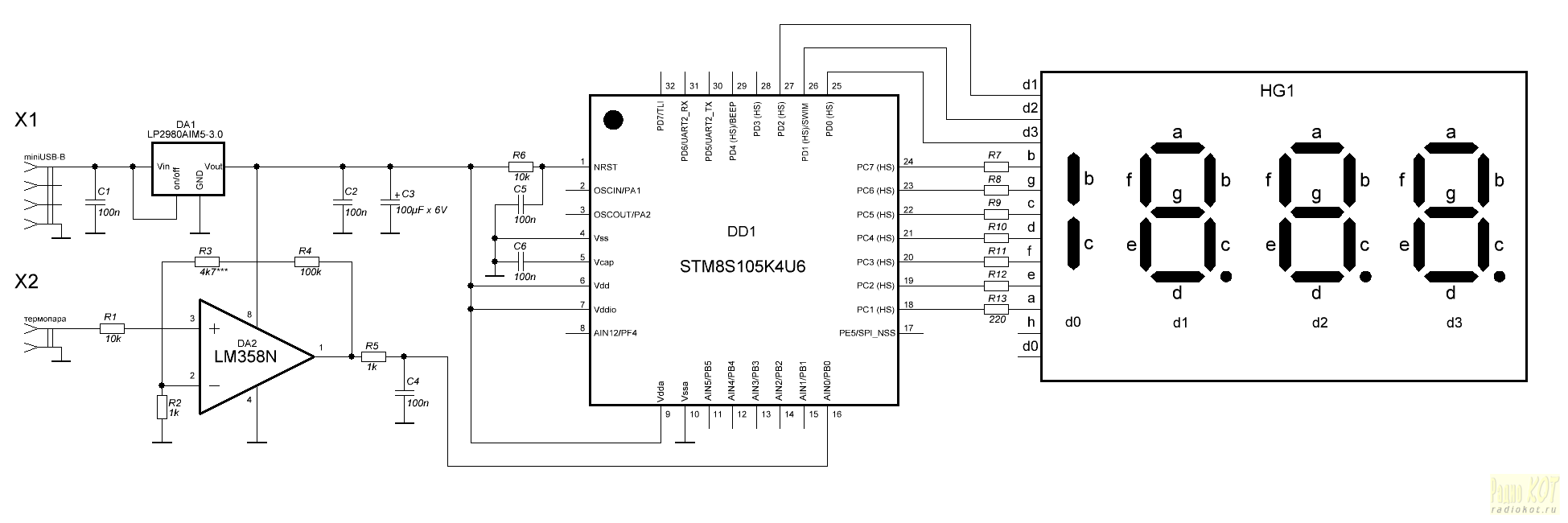

Недавно увидел на сайте схему термометра на термопаре.Сделав и испытав схему обнаружил что она не работает ,так как питание просто не может подходить на микросхему.Может кто подскажет как можно исправить данную схему .

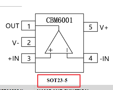

Ноги VDD и VDDA должны идти на плюс питания, а не на землю. И что за ОУ с такой странной цоколевкой?

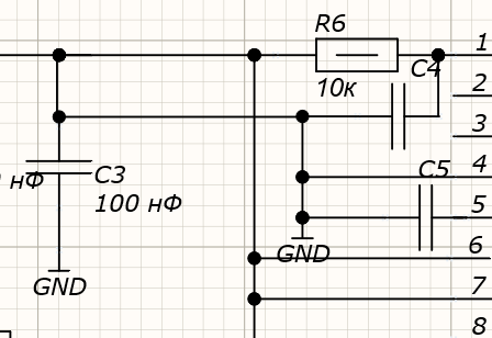

Там еще питание MCU 'ушло налево'. Под R6 нужно нарисовать проводник, от С3 до С4.
(для sot23 бывает с приставкой "R", ОУ 'переворачивается')
оригинал
02.gif [36.29 KiB]
У них по разному бывает, но ног питания только 4,5 не бывает.
Соединил,там была проблема что и на семисегментник питание не идет,типа + и - укорочены
изображение_2023-11-23_151619910.png [22.82 KiB]
