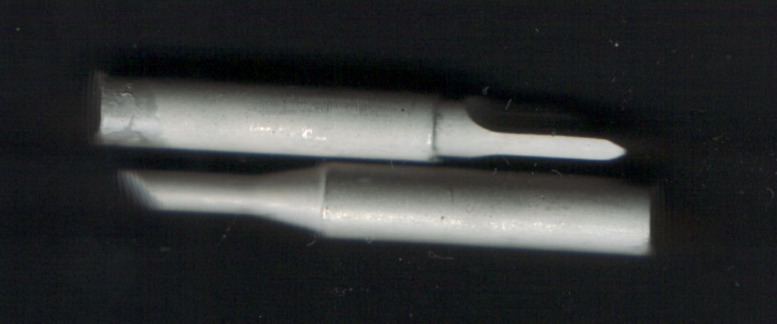

Сейчас подумал, а ведь покрытие чистым оловом это БЕЗСВИНЦОВЫЙ припой. Он по определению паяется хуже чем припой ПОС.
А почему его вообще применяют? Идя навстречу больным на голову "зеленым". Толерантность называется ! Это когда черного
негра негром нельзя называть, а афроамериканцем можно. Интересно а в Африке их как называть? Афроафриканцем?
Раствор от покрытия платы оставался, бросил туда медные наконечники от паяльника. Лежали ночь. Приобрели благородный
матовый цвет. Лежат на воздухе уже несколько месяцев. Очередь до них еще не дошла. Не темнеют. И на паяльнике
кажется меньше окисляются. Лудятся хорошо.
Добавлено after 2 minutes 44 seconds:
Наконечник.jpg [48.33 KiB]
Чё то картинка не прицепилась.
