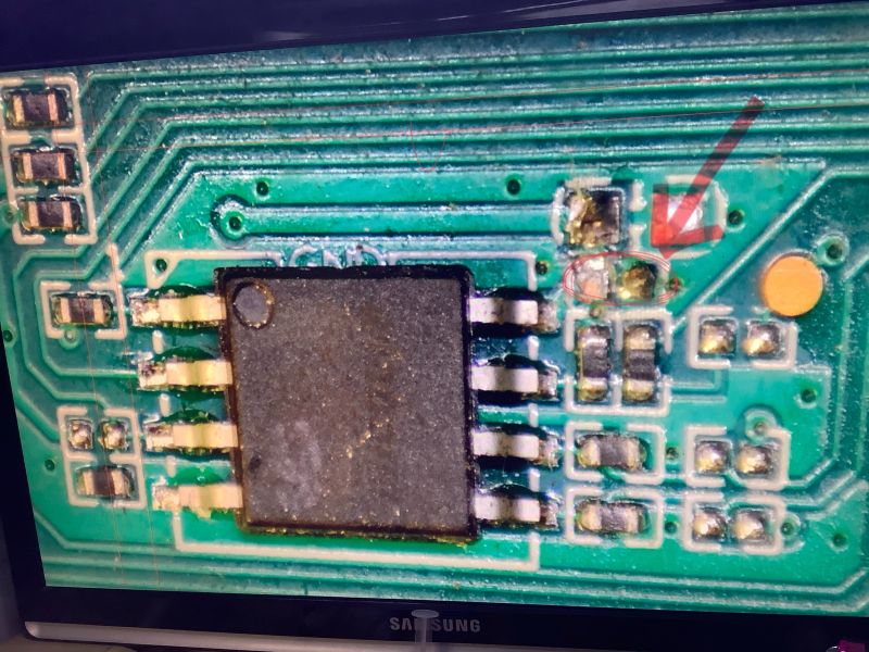

Срочно нужна помощь, пожалуйста.
Слетел smd конденсатор в обвязке этой микросхемы w25Q128
Помогите определить номинал.
По идеи эта ножка Vcc

пин 8, фильтрующий конденсатор. Любой 10nF..1μF, напр. 100nF.
Спсибо.
