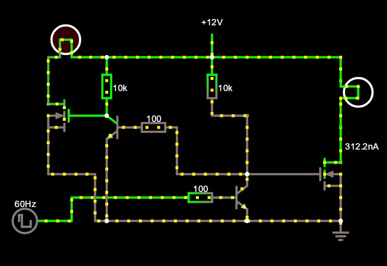

Добрый день коты! Помогите разобраться, почему не работает попеременное включение\выключение мосфетов в схеме . Условие : 2 равные нагрузки должны включаться поочерёдно все номиналы идентичны, однако при подключении базы второй нагрузки на затвор мосфета одна лампа горит вторая нет. Как в симуляторе так и на макетке одно и тоже . В чём затык ?

Резистор 100 Ом в базе левого биполярного не даёт никаких шансов открыться правому мосфету.

А как высчитать оптимальное сопротивление меж базы и затвором. 1Ком стандартно.

Для этого сначала надо понять, каким образом он мешается. Предлагаю начать именно с этого.

убрать нафиг лишний транзистор и подключить затвор первого мосфета к стоку второго.

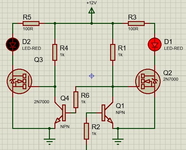

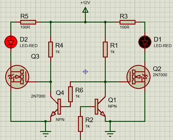

Резистор в 100 Ом в базе первого биполярного транзистора и резистор в 10 кОм в коллекторе второго биполярного транзистора- это делитель "на 100" (примерно) :)))
При закрытом втором биполярнике, напряжение на его коллекторе не превысит 0,6 вольта+ 0,12 вольта, которого, явно будет недостаточно для открытия второго мосфета.
Поставьте все четыре резистора одинаковыми, 1 кОм, например, и у вас всё будет переключаться.

Так проще:
