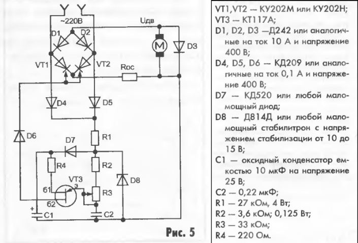

Не добившись желаемого результата от U2010B, собрал на макетке такую схему, из РиС №1 за 2000 год, только с заменой КУ-202 на Т-112-10, КТ117А на КТ117б.
И не работает. Напряжение на стабилитроне 12.5 В, R1 греется, как полагается - расчетный ток там около 8мА - для открывания тиристоров должно же хватать? Тиристоры при замыкании управляющего электрода через резистор 3кОм на анод, открываются, также открываются при замыкании управляющих через резистор на катоды D4 и D5, т.е., исправны.
Прочие детали тоже проверены, кроме КТ117 - шут его знает, как проверять, но он-то новый.
Куда смотреть, подскажите, кто знает...

Смотреть надо осциллом на вывод Б2 транзистора VT3 относительно минуса С1.
Там д.б. импульсы напряжения. Если их там нет, значит что-то не то с транзистором.

Да посмотрел, глухо там, как в танке после взрыва, шумы только, импульсов нет.
Попробую отдельно собрать кусок схемы на макетке и запитать от ЛБП.
Попробовал замкнуть управляющие на "выход" R1, т.е., на катод стабилитрона - тиристоры не открываются, а напряжение на стабилитроне падает почти до нуля... Получается, просто недостаточно тока для открывания? Хотя, насколько понимаю, на открывание должны идти импульсы с С2 и средний ток потребления не важен?

Попробовал вместо тиристоров поставить резистор на несколько килоом и посмотрел, что будет. Импульсов так и нет, только постоянное напряжение, меняющееся в р-не 1.8-3.6В в зав-ти от положения регулятора, примерно то же, что и на С2. Получается, нерабочий КТ117? Точнее, два, уже пробовал менять. Или же КТ117Б не может заменить КТ117а? вроде, параметры похожи.

Почитайте теорию по работе однопереходного транзистора и релаксационных генераторов, постороенных на их основе.
Практическим пособием может слущить вот эта схема (сводку открывать в браузере Chrome):
Правда в симуляторе нет однопереходного транзистора и он был заменен анологом, составленным из двух биполярных. Но на иллюстрации работы схемы это никак не сказывается.

Да в том-то и беда, что более-менее уже разобрался, что должно быть. Генератор импульсов, запускающийся от пульсирующего напряжения питания. В зав-ти от регулировки, момент запуска должен сдвигаться относительно появления напряжения питания. Именно для этого стоит D7, чтобы были пульсации на "входе".
Пульсирующее напряжение на стабилитроне есть, а вот генератор не работает. Мало того, по идее, он должен или выдавать импульсы с частотой 100Гц, или не работать вообще, а в реальности на выходе есть постоянное напряжение, меняющееся в р-не 2-6 вольт при изменении R3...

Ну а причина, почему не работала схема, оказалась проста - в схеме у автора перепутаны база 1 и база 2... Притом, в журнале ещё одна схема, с оптронами, там тоже перепутаны эти выводы. Сейчас буду подбирать сопротивление шунта и ёмкость конденсатора, чтобы получить компенсацию нагрузки, авось, в этом автор не ошибся.

В-общем, закончил. Схема работает уже не в принципе, а в корпусе.
Сделана для использования Dremel 300 в роли дрели. Т.к. двигатель сериесный, то когда обороты встроенным регулятором устанавливаются на минимум, крутящий момент стремится к нулю, сверло просто останавливается. А на высоких при сверлении металла сверло "горит".
С данным стабилизатором под нагрузкой, конечно, проседают обороты, но к примеру, напряжение на выходе возрастает с 80 до 120 вольт, чего вполне достаточно для комфортного сверления металла маленьким сверлом. Для резки и шлифовки просто переключается напрямую тумблером. Сам Dremel не переделывался, встроенный симисторный регулятор, выставленный на максимум, не мешает.
Как уже писал, па авторской схеме перепутаны база 1 и база 2. Резистор регулятора для R2 3,6 кОм и нужных мне пределов регулировки - 47кОм. Более - работает уже нестабильно на малых оборотах. Возможно, уменьшив R2 можно расширить диапазон регулировки в сторону максимальных, но мне как раз это не нужно было.
Конденсатор C2 увеличил до 0,47мкФ для увеличения длины открывающего импульса. И параллельно нагрузке добавлен конденсатор для удержания тиристоров открытыми при прерывистом токе - опять-таки, особенность сериесного двигателя, с шунтовым такого не было бы. Возможно, для другого двигателя понадобится большей ёмкости, для Дремель хватило первого попавшегося неполярного 0,47мкФ.
Номинал Rос в моем случае 5,1Ом - исходя из расчётного тока в 0,5А.
