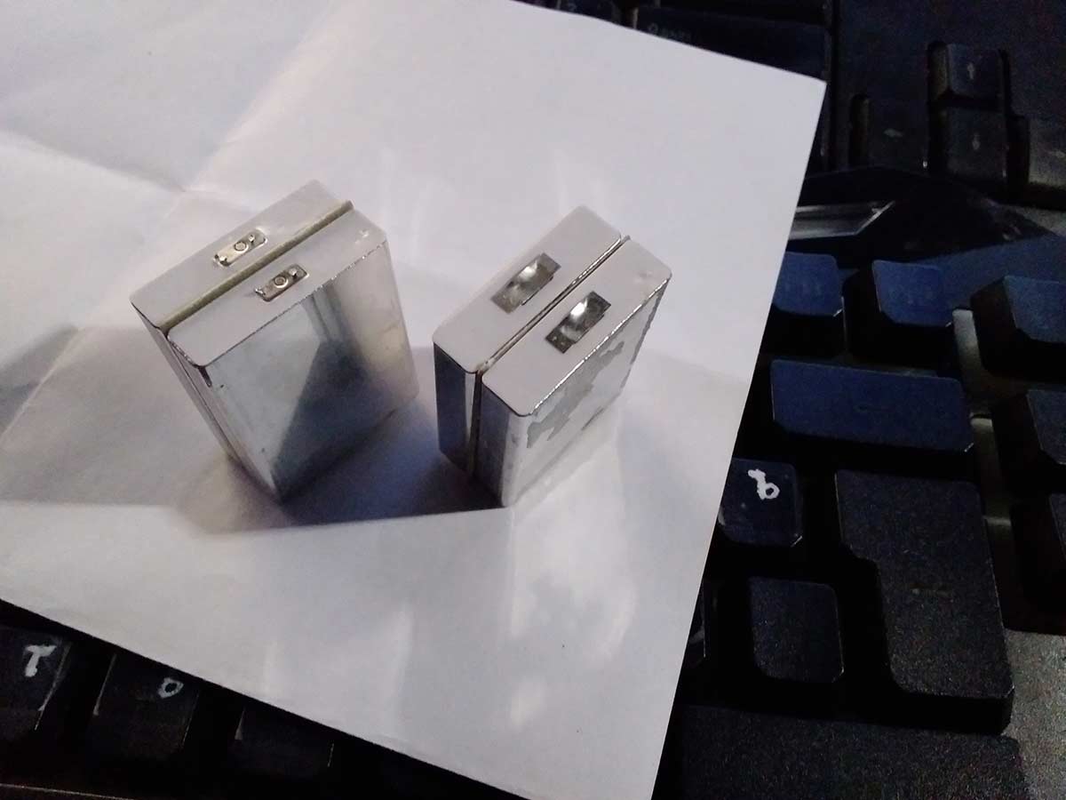

Не знал где тут на форуме задать этот вопрос, поэтому сюда написал.
Всем привет. Подскажите такую вещь по аккумулятору. Есть батарея аккумуляторная состоящая из 4 банок. Батарейка такая даёт 7.4 вольта, а ёмкость 1780 mAh. Там по две банки соединены последовательно, а эти две пары соединённые последовательно соединены параллельно. Мне нужно знать каким напряжением и каким током заряжать отдельно взятую банку, одну из четырёх.

Литий? Ну предположим 4,2 вольта и 150 мАмпер

vlasovzloy
А почему именно 150 мАмпер ? Как рассчитали ?

Банка- 3,7в - 0,89 ?
Вроде если две банки последовательно, ёмкость распределяется же на две. Там же по две последовательно. Получается одна банка имеет ёмкость 0,445 и напряжение 3.7 вольт ?

1780 на два делить
Добавлено after 44 seconds:
Да от фонаря и с небольшим запасом

1780 это общая ёмкость всей батареи. Две банки последовательно, и эти две последовательно соединённые пары параллельно. Если 1780 разделить на два, то это две последовательно соединённые банки, а значит 3.7 + 3.7 = 7.4 вольта, 890 mAh (445 + 445)

1780 емкость батареи 7,4 вольта 2s2p. Значит 1780+1780, и еще пополам 890 емкость одной ячейки

Чтоб узнать ёмкость надо фотку оригинала. Китайцы могли написать что угодно.
Если у оригинала вся батарея 1780 то и сборка с 2 элементов 1780.
Если у оригинала 890 то и сборка 890.
