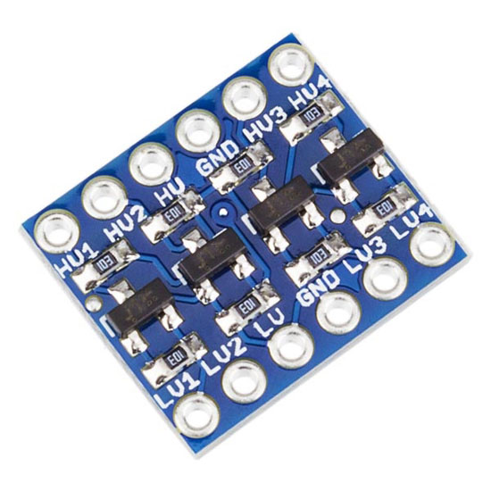

В итоге применил PBHV8115 . На макете показал полную работоспособность до 1 МГц при слабой подтяжке (100 кОм от 3,3 В в базу).
И как этот коммутатор в виде схемы выглядит, а то совсем не понятно: транзисторы на выворот, еще и переменку коммутировать. Что то нереальное.. :shock:

Резистор одним концом в базу, другим к напряжению подтяжки. Эмиттер на мастер-и2ц, коллектор в линию. Если надо нарисовать, то могу завтра устроить.

Нафига ж его так растопыривать? Китайцы за копейки "согласователь уровней" для ардуины продают на C945 если не путаю.
Всё просто, без извратов и работает.

Как его использовать, что за схема?

Там всё просто - сигнал и питание подать, а оно само уже..
https://dzen.ru/a/Xp1AtZIFWgxkbtg3

Не пойдёт. При отсутствии питания мастера линия нагружена резисторами получается.
