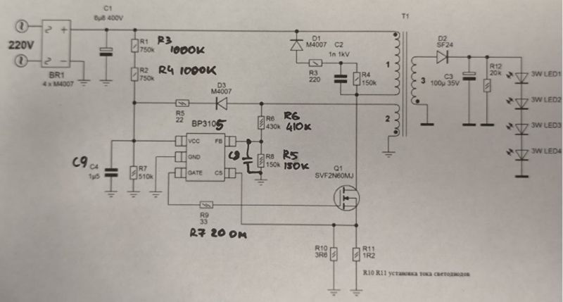

На работе в Сортире заморгала LED лампа.
Сейчас я ее, подумал я ...
Внутри
- Драйвер 36V 280mA
- LED сборка 12 х2 параллели светодиодов.
LED все работают, все одинаково -> полез в драйвер.
- отпаял и проверил все электролитические конденсаторы - все ОК.
- проверил, прозвонил все, что на плате - все ОК.
- заказал и поменял ШИМ BP3105 - ничего не поменялось.
- закоротил 2 параллельных диода ->
=> на 11x2 диодах работает (0,25А 40,08V),
=> на 12x2 диодах моргает около 2гц.
Похожая схема на BP3106 (частично исправил под свой вариант).
Видео о принципах работы драйвера на BP3106 (у меня BP3105)
Пытаюсь понять причины такого поведения.
* снижать ток и делать "Вечную" лампу буду чуть позже)

Saalan, ---закоротил 2 параллельных диода---
С самым большим рабочим напряжением (кандидаты на обрыв)?
40,1 В порог срабатывания защиты от перенапряжения по FB ? :dont_know:
Вот такого не должно быть
Какой то диод болен и падение на нем больше типичного. Столько на 12ти должно падать.
т.е. в цепочке умирающий диод, на нем падет больше чем задумано ->
драйвер поднимает напряжение ->
по FB срабатывает защита ->
сброс и так по кругу.
=> Искать диод в гирлянде.
