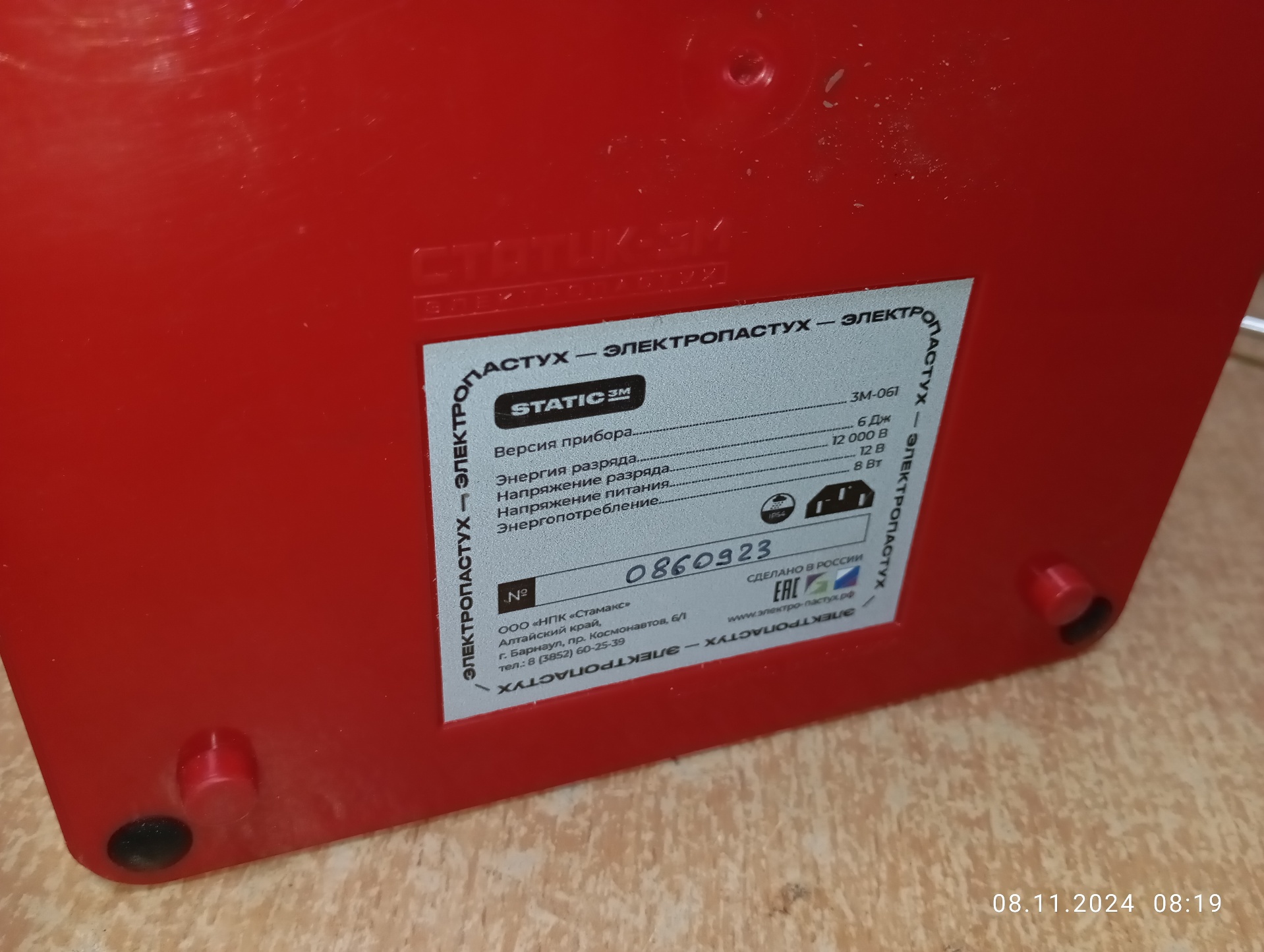

vishne-aleksandr писал(а):
А индикаторная отвёртка с неоновой лампой. Если её поднести к электроизгороди с напряжением 12 киловольт, то неоновая лампа должна загореться.
Шикарный план! Надёжный, как швейцарские часы! А напряжение определять по яркости или по оттенку?
Проблема была в том, чтобы определить наличие напряжения.
 Заголовок сообщения: Re: Как безопасно измерить напряжение 12кВ?
СообщениеДобавлено: Сб ноя 09, 2024 18:42:58
Рейтинг сообщений: 231
Сообщений: 1225
Откуда: 58С 58В
как безопасно убедиться в наличии данного напряжения посредством осциллографа? (другого TrueRMS прибора с частотой выше 1 кГц нет)
Нужно наличие или TrueRMS чтобы нагреть (шашлык)?
Важнее амплитудное значение. Воздушный зазор между двумя острыми гвоздями выдерживает 1кВ/1мм,
через 10мм должна проскакивать искра. :wink:
Ой ли? Автор темы осциллографом рискнуть готов - просто чтобы определить наличие?
СообщениеДобавлено: Сб ноя 09, 2024 20:49:01
Карма: 32
Рейтинг сообщений: 967
Сообщений: 6533
Откуда: Протвино
риск только если ненадежное заземление низа делителя и ослика, тогда может прошить через органы управления. дисплей итп. :facepalm:
а так - ослик ненужен, покупаем dt830 за 300р в фикспрайсе, у него простой диодный детектор на AC, ставим 20VAC , подключаем к делителю 1:1000
тщательно заземляем низ делителя в грунт шампуром , прочным толстым проводом с хорошим контактом.
берем наш делитель за пп трубку (или какой там другой обязательный надежный корпус-изолятор для кэв-5 или самодельной цепочки резисторов) и ничего более не касаясь трогаем верхним контактом изгородь. вуаля.
ай ой уффф ...шютка. ;)
или любой мультиметр ставим на dc (20V) и подключаем через маленький диод (аля 1n4148, 1n4007) к тому же делителю. потом можно перевернуть диод и померить еще раз.
главн ниче руками не трогать навсяк на время непосредственно измерений.

Этож электропастух, а не трансформатор 35000/10000 да 50Гц! Ну дернет разок, если коврик подстелить - может и не сильно больно. Любая неонка покажет есть напруга или нету, а сколько там её скорее всего и не сильно важно :shock:
Основная цель - установить исправность и работоспособность прибора и выдать заключение в виде акта. Самый действенный способ - проверить выдаёт ли прибор заявленные заводом характеристики. В данном случае наличие 12 кВ на выходе будут свидетельствовать о его полной исправности.
Поскольку не ясно о каком именно напряжении идет речь (постоянном, переменном, среднеквадратическом, действующем, пиковом), наиболее наглядным способом проверить это напряжение будет конечно осциллограф. Когда мы проверяем DC БП мы измеряем выходное напряжение в режиме постоянки, когда мы проверяем сетевой трансформатор мы измеряем напряжение на вторичке в режиме переменки. Логика простая.
Частота выходного напряжения не известна, соответственно если она выше возможностей измерительного прибора (вольтметра), то мы получим погоду на Марсе, и не правильные выводы - например если мы получим заниженное значение, можем ошибочно посчитать прибор неисправным, и долго будем искать несуществующую неисправность. Тоже самое с индикаторной отверткой - её засвечивание скажет о том, что поломок нет?
В том, то и дело, я сразу обозначил, что рисковать осциллографом не готов. Если такой риск избежать не возможно, естественно применять осциллограф я не буду.
Если Вам не жалко осциллограф, то можно и им.
Что касается самого измеряемого напряжения на изгороди, то оно сто пудов постоянное, иначе огромная погонная ёмкость ограждения будет требовать огромную энергию на его переполюсовку. Работа с таким напряжением требует высокой осторожности, ибо удар током может оказаться смертельным для человека. 6 Джоулей выдаёт дефибриллятор - прибор для непрямого "массажа" сердца.
Что касается техзаключения, у Вас нет необходимых сертификатов на его выдачу. С тем же успехом можно предложить владельцу прибора проверить его работоспособность самостоятельно, прислонившись к изгороди. ;)

>>> 2*6/12e3**2
8.333333333333334e-08
разряд в 6J @12kV это можно накопить на емкости 83nF, если не считать потерь части этих J на сопротивлении проводов и контакта,
кажется "огромная погонная ёмкость ограждения" стока наберет только если это великая китайская стена :))
но я тож думаю что там умножитель и конденсатор. бьется неприятно :shock:

Всем спасибо за разъяснения, в общем не стал заморачивать и отдал прибор, объяснив причину отсутствием диагностического оборудования для проверки высоковольтной аппаратуры) Их приносят почти никогда, и городить что-то ради разового применения не имеет смысла.
