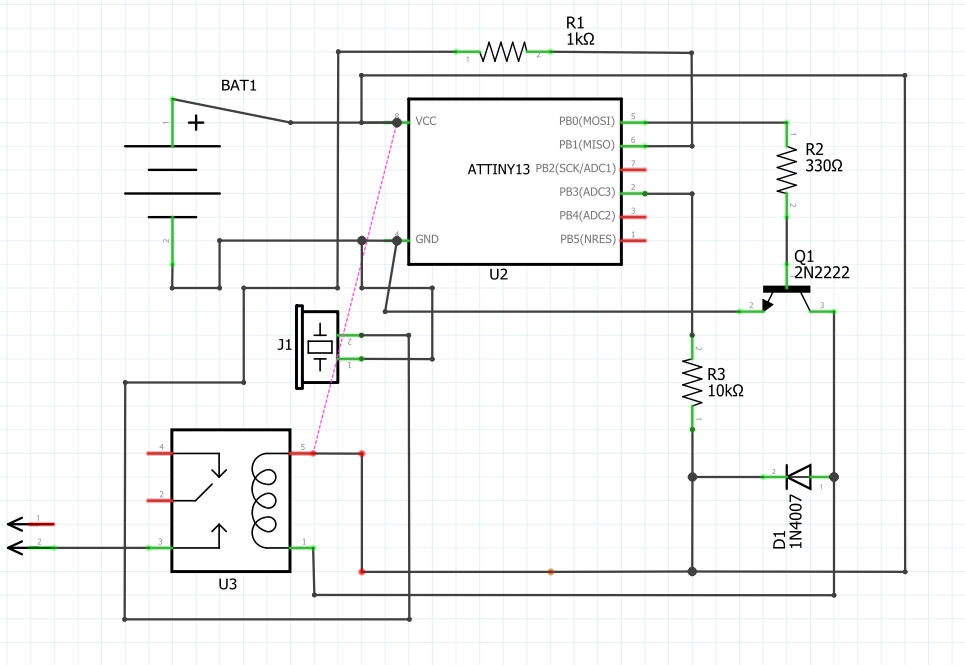

Всем привет. Знаний по радиоэлектронике очень мало. Набросал такую схему
Суть схемы - при подаче питания Attiny13 на ногу PB0 дает 5 вольт, дальше по идее транзистор должен открыться и включить реле. Спустя определенное время микросхема убирает 5 вольт, реле отключается. Реле SLC-05VDC-SL-A.
Проблема в том, что при подаче питания на схему хоть с вставленной Attiny, хоть с вытащенной - включается реле. Никак не могу понять почему. Измерил напряжение на базе после подаче питания (хоть с микросхемой, хоть без нее - 0.04 В). Пробовал поставить подтяжку в 10-20 кОм к земле на базу - не помогает, все равно реле включается и висит так, пока питание не отключишь. Диод тут по схеме должен гасить ЭДС от реле.
Подскажите, пожалуйста, что тут не так? Вроде схема простейшая, но где-то я накосячил...

Разные причины могут быть. Дохлый транзистор, сопля на плате, замыкающая коллектор на общий (прозвонить), да просто ошибка монтажа. Ну и схемы не так надо рисовать, есть правила. Главное: общий провод снизу, плюс питания сверху, так понятнее.

Разные причины могут быть....да просто ошибка монтажа. Ну и схемы не так надо рисовать, есть правила.
Вот-вот, причина - ужасно нарисованная схема, следствие - ошибка монтажа.

Просто базу надо к земле притянуть вообще-то...

Транзистор неправильно впаян. Если вместо цоколевки эбк впаять с экб, то через б-э будет течь ток и реле будет все время включено. Транзисторы, даже с привычной цоколевкой могут иметь и иной вариант ее, все зависит от производителя и букв маркировки. Например попадались 2N5551 с коллектором посередине и С945 с базой посередине.

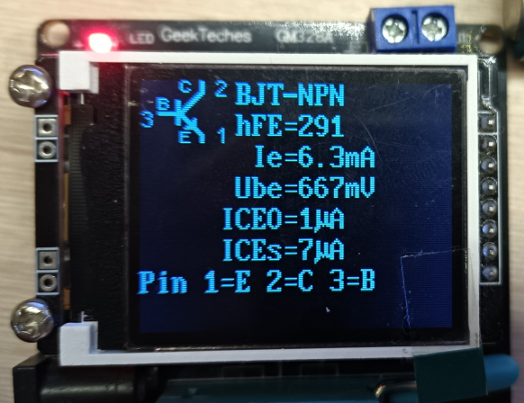

Выпаял транзистор, его параметры:
Добавлено after 3 minutes 1 second:
А вот это может быть похоже на правду. Прибор (на картинке выше) выдал распиновку - 1 - эмиттер, 2 - коллектор, 3 - база. В прибор вставлялось слева направо номера ног - 1, 2, 3. В даташите же написано, что 1 - эмиттер, 2 - база, 3 - коллектор. Сейчас попробую поменять ноги на плате

тестер показал экб, значит, так и есть...

Проверил мультиметром.
1 - эмиттер
2 - коллектор
3 - база
Красный щуп на базу, черным поочередно на эмиттер и коллектор - показывает падение напряжения (что-то около 700 было)
Поменял щупы местами - бесконечность
Эмиттер - коллектор - бесконечность в обоих положениях щупов.
Т.е. действительно - экб, а не как в даташите указано эбк. Мде..
Добавлено after 13 minutes 8 seconds:
Поменял ноги местами и все заработало. И без подтяжки базы на землю.
Вот кто бы мог подумать, что у меня транзистор не с такой цоколевкой, как в даташите...
