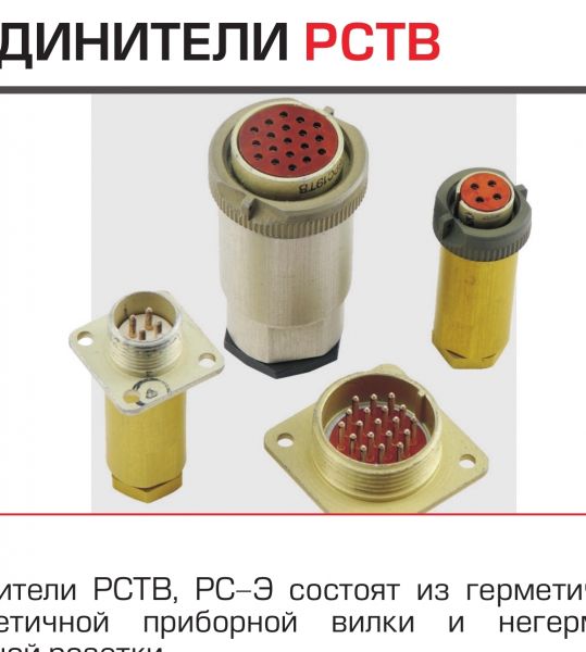

Понадобилось установить разъемы РС10ТВ
Это такие как на картинке
Во всех разъемах кабель прижимается либо планкой с винтами, либо обжимается корпусом самого разъема.
У РС10ТВ есть некий кожух с гайкой на конце, который никак не защищает кабель от перекручивания вокруг оси и вырывания из разъема.
Кто виноват и что делать? Может предполагается некий термоклей или смолу заливать, а потом закручивать гайку?

гайку из корпуса выкрутить ,одеть на провод резиновую шайбу ,намотать нитку или ленту пвх и закрутить гайку . Просверлить отверстие в корпусе и после монтажа залить герметиком .

да действительно, нужны уплотнительные втулки, которые в комплект разъема не входят + дополнительно можно заливать кампаундами.
http://www.155la3.ru/rs.htm

Видел разъёмы у которых были цанговые лепестки ложились на кабель с 2 сторон, к кабелю приклеивались и приматывались ниткой. Но и кабель нужен нужного диаметра.
