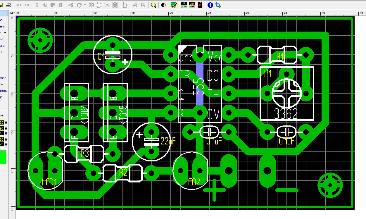

Первый раз пытался нарисовать схему для переноса на текстолит, ничего не выходит кто в этом деле профи можете помочь накидать, работаю в программе Sprint-Layout60, схему прикрепил
Комментарий к файлу: IC1 - это NP555 8 ножек обычная цоколевка

Рисуйте в 5 версии она попроще, меньше свистелок.
Макросы скорее всего хлам. Выставить сетку 2.54мм или 2.5 для 8 ног пофиг. Поставить площадки с шагом 2.5 между ногами, с дыркой 0.9 и размером 2.3. На 2 ряд поставить через 7.5мм, то есть 3 шага.
Так же пятаки для резисторов если выводные около 10мм или 12, для вертикальных 5мм или если они мелкие 0.06вт.
Светодиод обычный 5мм шаг 2.5мм, так же с электролитом мелким.
Фактически как у обычной макетки 2.54, нестандартных деталей тут нет.
У транзисторов тоже 3 ноги в ряд, можно среднюю оттопырить.
Ну а если вы про разводку между ногами 555, то там капец, там без перемычек обычно никак. Надо ставить под микросхему одну от одного края к другому.
Естественно на ПК, на мобиле только просмотрщик
Это точно, она не делает вид, что умнее человека. :))) :)))
Максим276 писал(а):
Первый раз пытался нарисовать схему для переноса на текстолит, ничего не выходит кто в этом деле профи можете помочь накидать, .............схему прикрепил
Кроме схемы, вообще-то, нужны размеры (габариты) и "марка" применяемых комплектующих
Те же электролиты бывают разных размеров, подстроечных резисторов- туева хуча разных, даже 555 таймер выпускается в ДИМ и в СМД вариантах, транзисторы разные, с разным расположением выводов и разными размерами. Так же, нужно знать размеры самой платы, размеры и крепёжные места для платы в корпусе, и ещё много чего..
Вот, например, один из десятков возможных вариантов:
Маячок 555.lay [38.28 KiB]
зы.. Файл для SL5 совершенно спокойно открывается в SL6.
Маячок 555.PNG [94.19 KiB]
