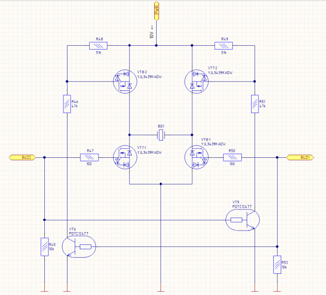

Всех с наступающим, помогите пожалуйста с советом.
Делаю звуковой оповещатель через H-мост, собрал вот такую схему:
В чем собственно проблема, высокое токопотребление (30мА и выше), судя по всему из-за сквозных токов.
Управляю пиком через ШИМ, мертвое время выкрутил в максимум.
Побороть их все никак не получается, пробовал различные комбинации резисторов на плечах моста, чтобы быстрее транзисторы разряжались, ситуацию улучшало, но не намного.
Изменил выход с нижних транзисторов с просто земли, на заземление через 75Ом резистор, вот это существенно снизило токопотребление, но как я понимаю это просто уменьшение симптомов, а не лечение болезни.
Даташит тразисторных сборок ниже, пробовал и другие, там такая же проблема. Что еще можно попробовать, частая ли это проблема такой схемы?

Проблема в отсутствии драйверов. Поясню. Всякий, особенно мощный, мосфет имеет ёмкость затвор-канал порядка нанофарад, и для применений вроде этого, то есть не просто разово включить-выключить, а коммутировать с не самой малой частотой, надо обеспечить как зарядку, так и разрядку затворных емкостей. Здесь они (верхние) разряжаются через резисторы номиналом 51 кОм, это очень много, они остаются открытыми - сами прикиньте, какое время. Обычный драйвер обеспечивает ток затвора в единицы ампер - это так, для сведения. Чтобы его обеспечить, блокировка по питанию обязательна. Достаточно керамики 1 мкФ.
Ага, я вижу (ещё раз перечитав исходное сообщение), что вы и сами знаете, в чём проблема. Дело за малым: установить два драйвера верхнего и нижнего ключей.

Т.е. пытаться дальше как-то оптимизировать эту схему особо не выйдет? В целом драйверы я видел, но это дорожание схемы (но тогда ладно это уже вопрос, что больше мне нужно, дешевле или без сквозных токов).
Я просто всё думаю, что я что-то сильно упускаю, потому что переискал много схем и информации по мосту, а они зачастую простые, и проблему такую как у меня обычно в правильных схемах не обсуждают. Частота не более 3кГц, пробовал и 1кГц, забыл уточнить.

Можно собрать драйвера на транзисторах, схемы оных есть. Простейшая: сдвоенный эмиттерный повторитель на биполярных транзисторах разной структуры: база к базе, эмиттер к эмиттеру, питание плюс и общий на коллекторы. На попробовать соберите таких два для верхних ключей, этого может и хватить.

Оказывается, зарядные резисторы у вас тоже дикого номинала, 47 кОм. Зачем? Их можно совсем убрать - ну если, конечно, затворам не поплохеет от десяти вольт, что маловероятно.
Я не проверяю, что за мосфеты у вас стоят, особенно снизу (с такими дел не имел). Надеюсь, с "логическими" уровнями.

Судя по смехотехнике, там действительно есть сквозные токи, и избавиться от них таки желательно. Даже если они мало добавляют к потреблению. Зачем делать криво, если можно сделать правильно?

Там у них максимальное Vgs 10В, но я еще в схему добавил возможность управлять выходным напряжением DC-DC через ЦАП. Если надо, то напряжение до 18В повышать будут, так что эти резисторы нужны. Я уменьшал с 51кОм и 47кОм до 20кОм и 15кОМ - токопотребление с 80мА до 24мА падало, но хочется избавиться совсем от сквозных токов. Попробую, конечно, еще номиналы уменьшить максимально.

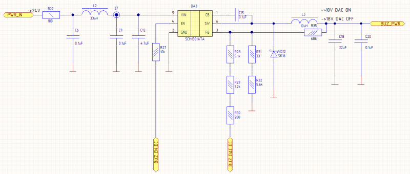

Еще одну неприятность вызывает, что на DC-DC влияет это, переключение с 10В на 18В либо перестает работать вообще, либо напряжение начинает дико "плавать", схема преобразователя к мосту:

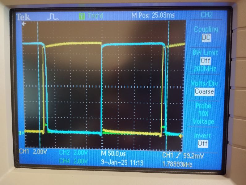

Я в схемотехнике недавно, стараюсь отовсюду информацию полезную впитывать, но в основном на практике обучаюсь. Сделал заземление моста через резистор 10 Ом, посмотреть на сквозные токи, как я понял, вот такая картина на осциллографе, где зеленый график - щуп на этом резисторе:
Вот видимо и они, что одна сторона моста открыта, а вторая еще не закрывается. Транзисторы по идее с логическими уровнями, судя по тому, что я вычитал. Проверяю пока что все без нагрузки. С этим резистором на землю, кстати, все хорошо работает, надо только проверить влияет ли на громкость звука и как сильно греться будет, видимо вариант, если сдамся.

Котик на заводе, Схема симметрична , а голубой график с медленным спадом
(одно верхнее плечо явно медленно закрывается)?. :dont_know:
