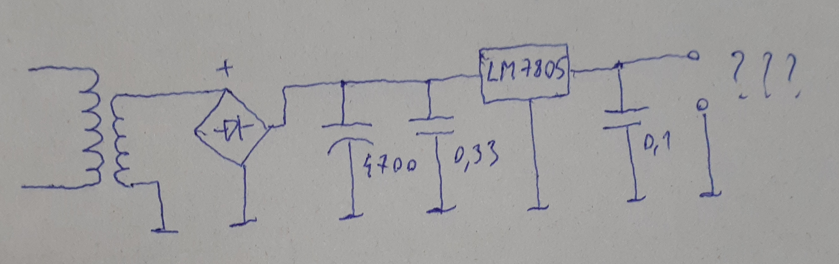

Пытаюсь собрать свой первый стабилизированный источник напряжения.
Схема

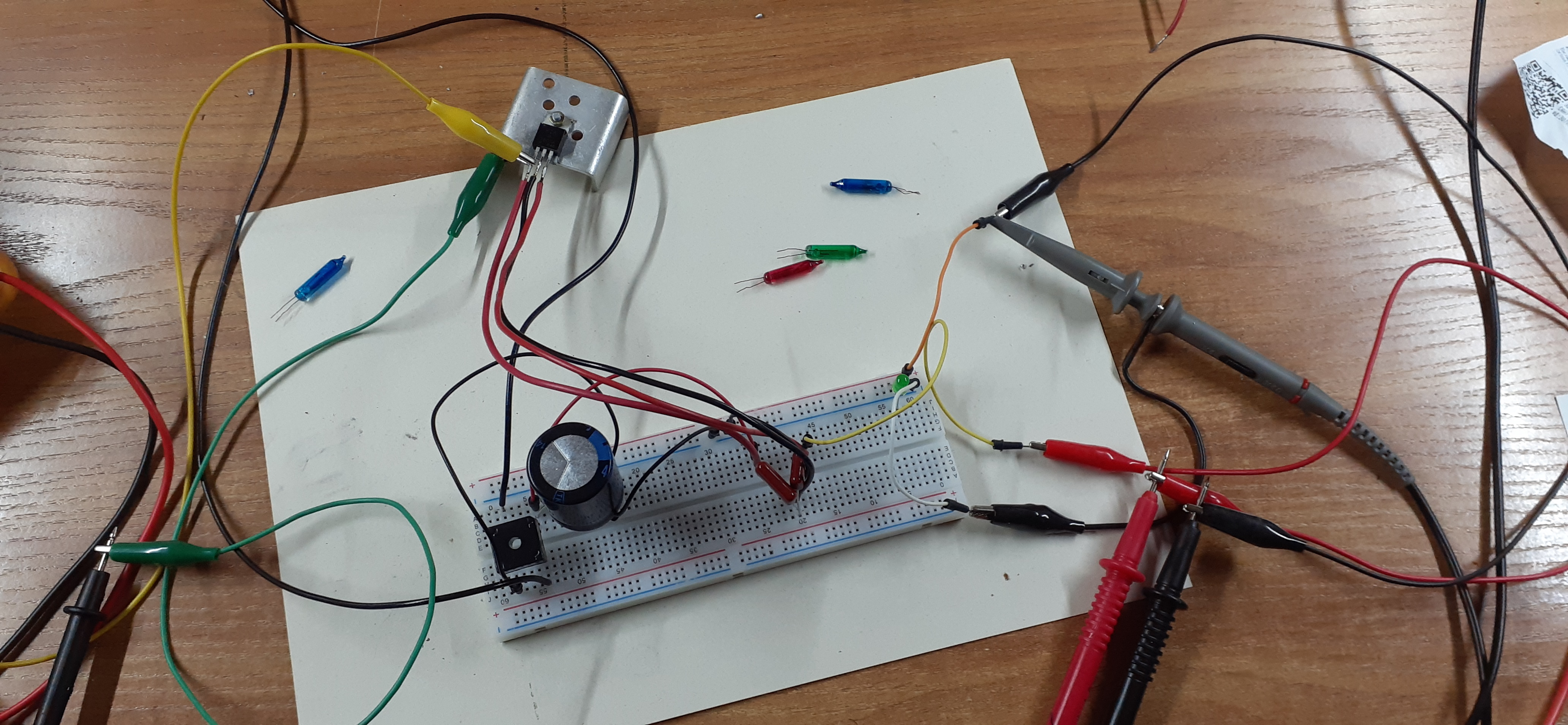

Исхожу из того, что ЛМка должна выдерживать токи до одного ампера (я ее на всякий случай посадил на радиатор с термопастой), а питание может быть в диапазоне где-то от 10 до 35 В.
Для плавной регулировки напряжения использую комбинацию автотрансформатор + трансформатор.
Мерю одним тестером напряжение на входе ЛМки, чтобы без расчетов плавно повышать постоянное напряжение. Вторым тестером мерю ток через нагрузку. А напряжение на выходе смотрю через осциллограф (Hantek).
В качестве нагрузки использую маленькие лампочки от елочной гирлянды, у них тонкие выводы и их удобно добавлять параллельно к макетной плате. Одна такая лампочка на 5В потребляет 100 мА тока.
Сначала взял 10 В, осциллограф показывает 4,84 В, подключаю лампочку, 110 мА, сильные пульсации появились.
Дальше я последовательно менял напряжение 15, 20, 25, 30, 35 В. Осциллограф показывает все время 4,96 В, подключаю лампочку, пульсаций уже нет, но просадка снова 4,44.
Если взять хотя бы на несколько вольт выше чем 35 В, то при подключении лампочки, напряжение на выходе падает до нуля, отключаю - напряжение возвращается к 4,96 В.
Почему ЛМка не держат напряжение ?

А вы на входе пульсации смотрели?
Как только у вас на входе появятся пульсации ниже ~7 в, то у вас и на выходе пульсации появятся.
И ещё- если вы используете контактную макетную плату и длинные провода- пульсации будут.
И никто не исключает того, что у вас КРЕН-ка "левая"..

Схема выпрямителя не правильная
 Заголовок сообщения: Re: lm7805 не держит напряжение
СообщениеДобавлено: Пн янв 20, 2025 15:21:41
Зарегистрирован: Чт ноя 21, 2024 13:02:54
Сообщений: 15
, это как ? :o
Да уж... И ведь не бросилось в глаза. Кто же на мост смотрит...

А вообще- нужно ещё смотреть напряжение на входе- какие там пульсации, тем более, что у вас-
если только это не ваша ошибка при рисовании схемы, а, на самом деле- всё сделано правильно.
извиняюсь, схему поторопился нарисовать, полярности там правильно соединены, но переменка отделена от земли
У меня LM7805A от KIA

Соберите всю эту схему:
на коротких проводах, керамические конденсаторы припаяйте как можно ближе к стабилизатору, беспаечную плату используйте только для подключения ламп, и, вероятнее всего, у вас все эти "прыжки напряжения" пройдут..
ИЮ в который раз повторю- проверьте просадку напряжения на входе (прямо на выводах) микросхемы, и выходное напряжение измеряйте прямо на выходах. Беспаечная макетка для макетирования силовых цепей, наверное, самое неправильное решение, там очень слабые контакты.
Скорее всего у микросхемы срабатывает защита.

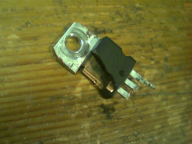

зы.. На счёт конденсаторов в обвязке КРЕН-ки- последствия отсутствия этих конденсаторов:
Сама микросхема работала в весьма "щадящем" режиме- на теплоотводе 10 см², входное напряжение- 15 вольт, выходное- 12 вольт, ток- 0,2~0,4 ампера (максимум 1,2 ватта рассеивания).. Но.. При монтаже забыли впаять конденсаторы :facepalm: :)))
WIN_20240925_21_12_17_Pro.jpg [77.57 KiB]
