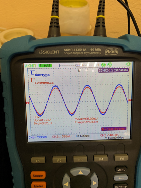

Всем привет! Подскажите пожалуйста по теме резонанса LC-контура.
Я на практике решил проверить формулу Томсона:
Для этого я собрал последовательный LC-контур, состоящий из конденсатора 0.025 мкФ и соленоида 14.7 мкГн.
Согласно формуле Томсона, резонансная частота такого контура должна составлять примерно 269 кГц.
Чтобы проверить это на практике, я подключил контур к генератору, и менял частоту подаваемого с него сигнала в диапазоне 250-280 кГц.
Напряжения на соленоиде и на входе в контур я измерял осциллографом.
Я ожидал увидеть, что в области резонансной частоты напряжение на соленоиде будет значительно выше, чем на входе в контур (резонанс по напряжению). Однако этого не произошло во всём диапазоне 250-280 кГц. Подскажите пожалуйста, что я не так делаю?

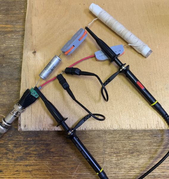

Начать с того, что Вы неправильно подключили щупы осциллографа. Общий провод (корпус) для обоих щупов соединён на разъёмах прибора, а Вы подключили его так, что по факту закоротили конденсатор. Измените схему подключения щупов, соединив корпуса всех приборов на одной сигнальной шине, и сделайте новые фото.
P.s. Это ещё не все моменты, где Вы накосячили.

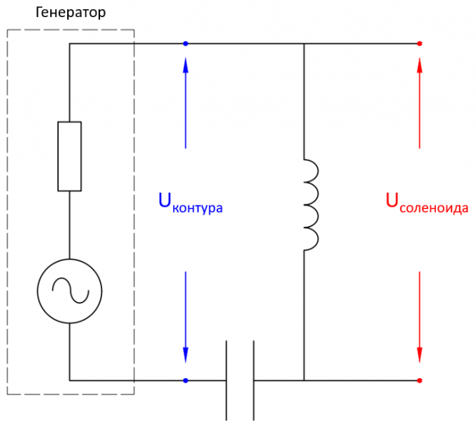

Спасибо! Буду пытаться. Мне казалось, что у меня подключено по такой схеме

Поставьте последовательно на выход генератора резистор 23 Ома, а осциллограф подключите к точке соединения резистора и катушки и точке соединения конденсатора и генератора! У вас последовательный контур (контур-дырка) поэтому при резонансе будет не подъём напряжения, а просадка!

Мне казалось, что...
Проблема в том, что источник сигнала и два канала осциллографа имеют общую точку называемую условно "землей". Эту точку нужно подключать к общему проводу схемы. Он у вас на картинке ВЕРХНИЙ.
Добавлено after 3 minutes 50 seconds:
Вы все перепутали.
Последовательный контур питается от источника ЭДС, а параллельный от источника тока.
В последовательном контуре напряжение на конденсаторе и индуктивности в Q раз больше, чем на источнике ЭДС. Но эти напряжения противофазны, поэтому все падает на активных потерях контура.
Включение последовательно резистора в последовательный контур просто уменьшит добротность контура. И всё.

Теперь у вас параллельный контур с частичным включением и шунтированный сопротивлением 330 Ом.

Про осциллограф вам правильно написали, а ещё у щупов есть собственная ёмкость.
Хотите поэкспериментировать? Возьмите конденсатор и дроссель побольше, чтобы резонансная частота была меньше 1 кГц и измеряйте напряжение тестером. (Только не 50 Гц и не в розетку :)) )

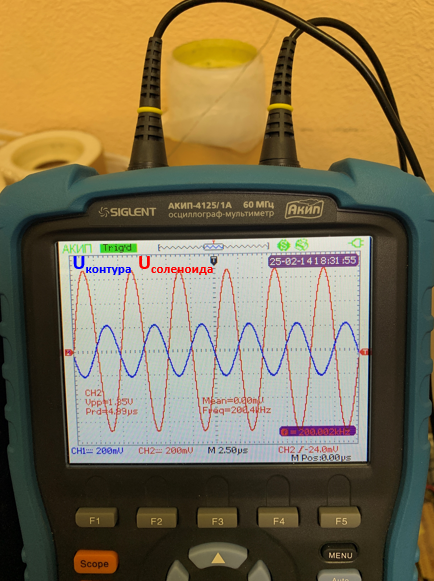

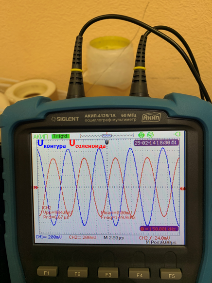

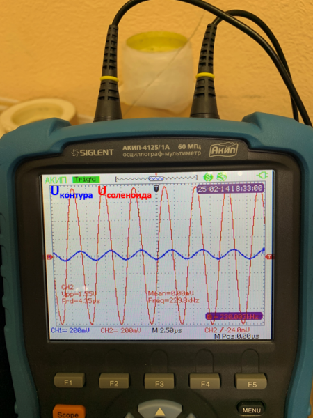

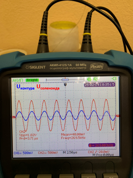

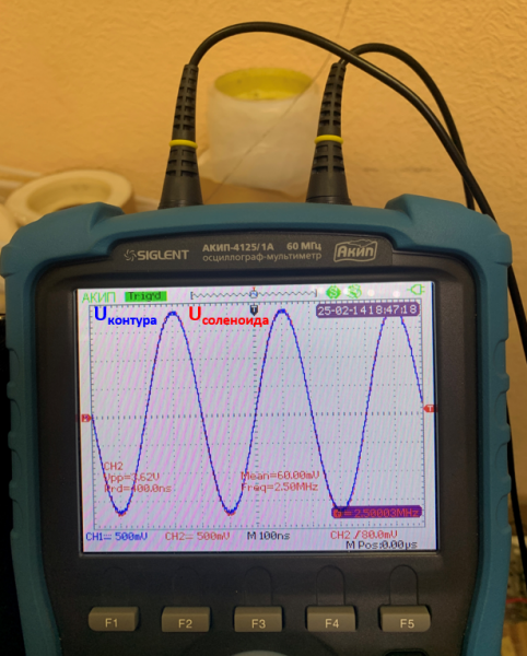

Спасибо за ответы! Я переподключил щупы, если правильно понял Николай_С и КРАМ
На осциллографе я увидел превышение Uсоленоида относительно Uконтура.
Можно ли это считать резонансом если:
- Uсоленоида стало превышать Uконтура начиная где-то с 170 кГц (вдали от расчётной резонансной частоты)
При повышении частоты Uсоленоида росло, Uконтура падало. На частоте 230 кГц Uконтура было минимально.
Дальнейшее повышение частоты показало рост как Uсоленоида, так и Uконтура
На частоте 2.5 МГц напряжения сравнялись, и с последующим увеличением частоты стали одинаково падать

Теперь всё подключено правильно согласно приведённой Вами же схеме.
Резонансом можно считать вот этот случай:
Обратите внимание на разность фаз колебаний. Она составляет ровно +90 градусов, что полностью подтверждает теорию. В остальных же случаях это условие не выполняется.
